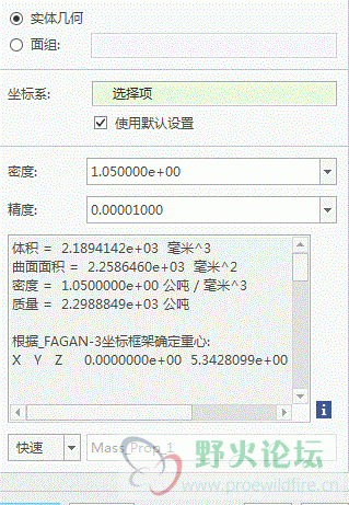

今天算两个塑料件的重量,左边大右边小,结果算的右边比左边还重,请那位大神能详解一下,谢谢

你注意密度的设置

密度设置的不对,单位公吨/毫米^3也不合适,另外文件-准备-模型属性里的密度和质量的优先级要比你这个界面的优先级高,检查一下那里有没有设置。

体积、密度、质量三者的关系是互相关联的,楼主要注意设置现实材料的密度。以及密度是否正确。

优先级高?我没有再模型属性里面设置

材料密度是对的,就是单位递减时核算错误
