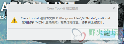

 楼主| 发表于 2019-9-23 14:07 | 显示全部楼层
config文件里的设置
pro_library_dir D:\Program Files\MONLibs\
pro_catalog_dir D:\Program Files\MONLibs\
protkdat D:\Program Files\MONLibs\protk.dat
save_objects       changed
protk.dat文件设置
NAME       MON
EXEC_FILE  D:\Program Files\MONLibs\MON4.dll
TEXT_DIR   D:\Program Files\MONLibs\text
STARTUP    dll
REVISION   wildfire
ALLOW_STOP TRUE
END
估计是文件设置路径有问题。

发表于 2019-9-22 13:55 | 显示全部楼层
图显示怎解决呢?
