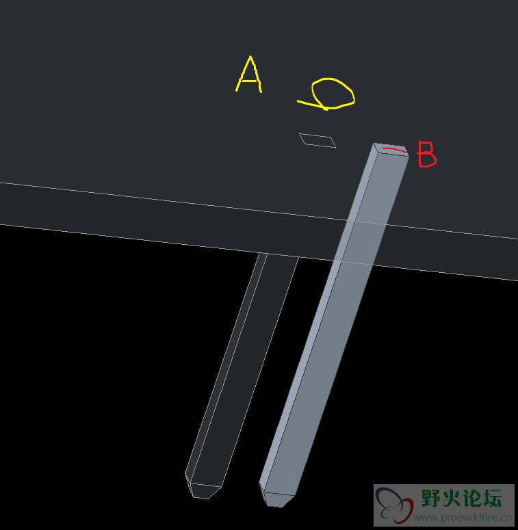

如图所示,使用creo6.0.1.0,零件A的黄色面和零件B的红色面重合。
现将零件B激活,无法选择到零件B的红色面,调整过滤器也不行,
请问怎么办?

重启软件

试出来了,光标移动至要选定的面,点右键可以切换选择的面,一直到点到自己想选的面即可。

看来楼主悟性可以。这软件右键很重要。
