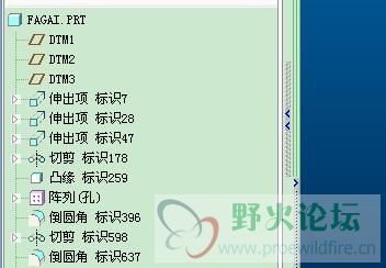

特征标识总是去不掉,比如“伸出项 标识47”,把“标识64”给去了;还有就是特征名默认的有一个空格,而自己修改后却变成“_”,这是为什么呢?

标识是系统自动生成的,没必要改

回复 2# 的帖子
那为什么我直接新建的prt是“伸出项 1”呢?那个怎么没标识?

使用重命名方式的时候必须加上“_”。
如果想去掉“_”,则需要在“编辑定义”模式下,在“属性”里输入:“倒圆角_ID_68”即可。
