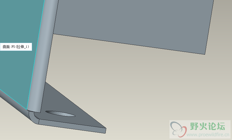

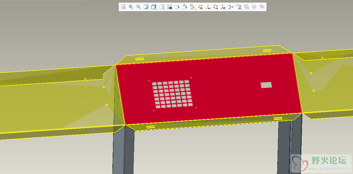

有个钣金展平不了,相同类似设计厚度1MM的可以展平,0.8MM这个展平不了。不知道啥原因?发5.0版本模型,见图。 1560132484.jpg ydh2000b-02.prt.zip (649.93 KB, 下载次数: 23)

版本太高了,
展不了,壁厚不均  ?   展开重叠?
50
发表于 2019-6-10 10:34 | 显示全部楼层
看你给的图是两头四个切除部分出现问题,你可以仔细检查下!

 楼主| 发表于 2019-6-10 10:55 | 显示全部楼层
谢谢 我刚自己解决了 是切缺口不能切过折弯圆弧处

 楼主| 发表于 2019-6-10 11:58 | 显示全部楼层
mico_zhao 发表于 2019-6-10 11:10
客气,是什么原因导致的
切缺口不能切过折弯圆弧处 我的帖子里面已经加上去了 附图
