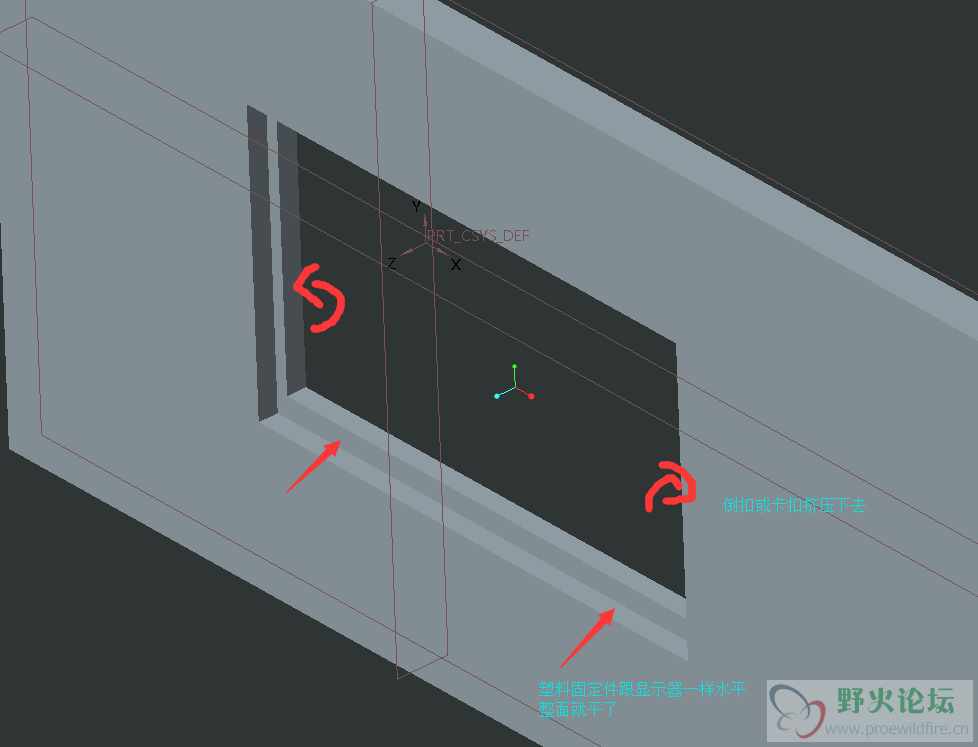

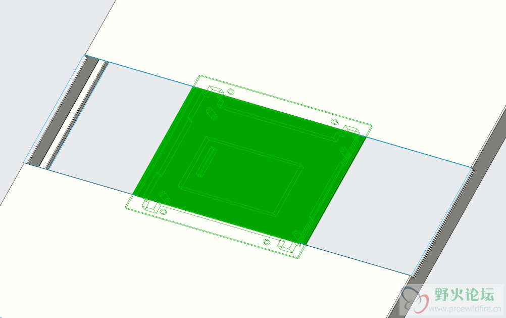

白色是钣金盖,绿色是塑料件,黑色是屏幕。请教下这种拼接最常用什么方法。板材厚度1.0mm,我目前想到的是方法是
方法1.钣金上卯螺柱,塑料件螺丝安装
方法2.在开孔背面再焊接一个钣金架,塑料件扣在上面
方法3.开孔边上直接加折弯,塑料件扣在上面,(由于中间屏幕部分是无法折弯的,只能折塑料件这边,最后表面效果会不会出现间隙不均匀的情况。
请教下给位老师,这种装配,最合适的方法是什么,或者说有没有更好的办法

我做过类似的,既然你确定你们需要塑胶件,那你直接塑胶件做成1个,然后显示器装塑胶件上,塑胶件扣位加螺丝固定,关键位置适当支撑(因为不知道你这个大小,重量)。其实这种做亚克力面板看起来会更好看。

中间的塑料件搞个倒钩结构 ?挤压进去卡住钣金件

补充:钣金件加外牙铆钉,塑料件开孔

如果塑料件不是结构需求,只是外观配置,那么可以不要塑胶板。直接在在钣金上挖一个液晶屏的孔,再整个贴一层亚克力。在原塑胶部分丝印即可。

塑料件还是要的,有结构需要

因为是需要跟外表面完全平,肯定需要支撑,只靠倒钩不够吧

这个不是更卯螺丝柱差不多吗

我不知道你说的是哪一种,铆FH外牙铆钉是锁螺母的

放个显示器镶嵌台阶哈 卡扣上下4个面多加几个 算好水平下沉台阶
