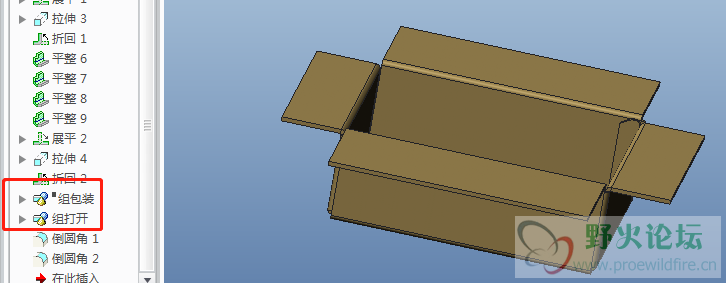

自己摸索的参数化瓦楞纸包装箱,通过修改参数尺寸直接可以修改想要的包装箱长、宽、高、壁厚等,参数相互关联,不需要打开任何一项特征,修改很方便,供大家参考。感觉对于经常修改包装箱尺寸的人来说非常有用,主要是修改方便,真正的一键修改。

这个模型其实还可以再优化的,从设计角度考虑,应该通过产品的尺寸来驱动的,这个模型实际是通过包装箱尺寸来驱动的
