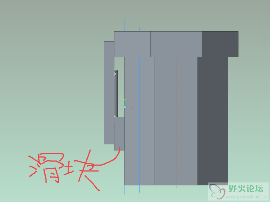

如图1,是一个推杆运动副机构,类似雨伞但比较简单,零件不是实物而是举例说明,就不要纠结了。

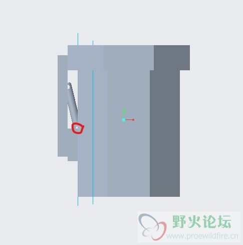

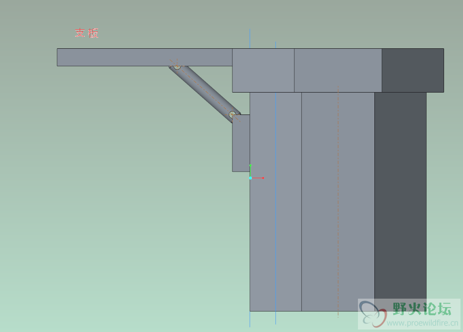

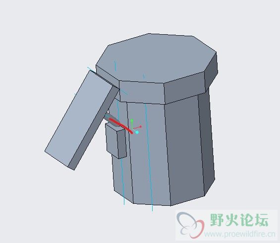

问题在于,图2情况下,拖动箭头所示零件(滑块装配体),整体动不了,只能将通过拖动展开的支板将其拖回水平方向。其他角度都可以上下拖动,唯独90度时,滑块装配体卡住动不了。因为要做简单动画演示,动力源是加在滑块装配体上,到90度时就卡住了,求指教,看看我的配合关系有没有错误。

结构设计错误,90度是死点,将下连销改为内侧边线即可
81
113
发表于 2019-6-8 10:04 | 显示全部楼层
90度是死点位置,机械原理有学过
