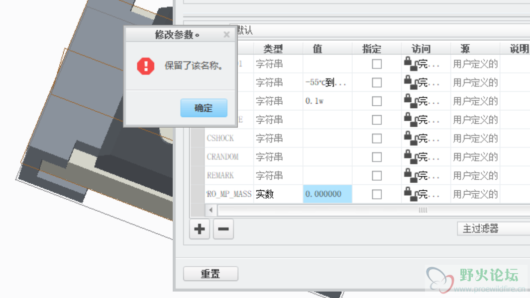

,谁知道怎么回事呢,如何才能在参数中成功添加PRO_MP_MASS这个参数,h

 楼主| 发表于 2019-6-6 23:58 | 显示全部楼层
提示保留了该名称

发表于 2019-6-7 07:59 | 显示全部楼层
这是系统本身的参数

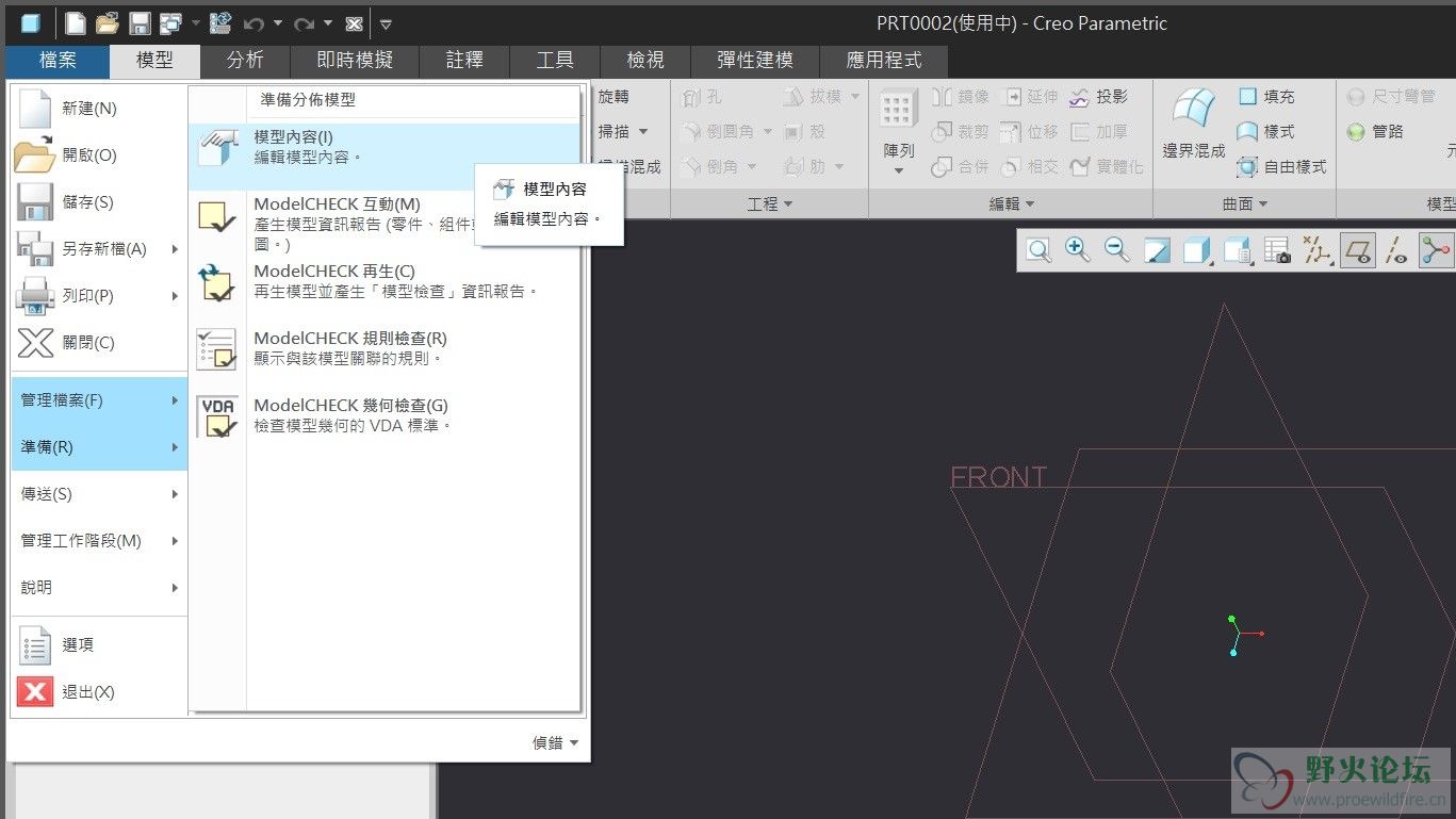

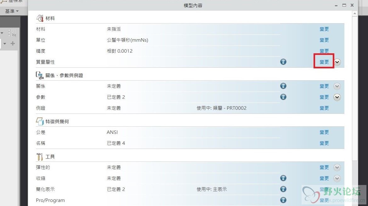

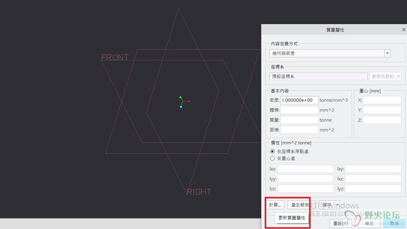

先到模型內容裡面更新質量屬性,因為沒定義材料,所以計算後數字都是零

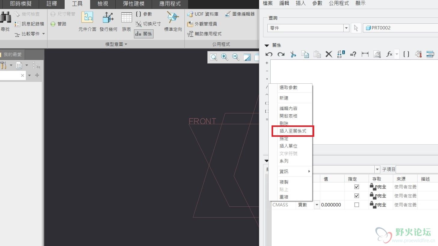

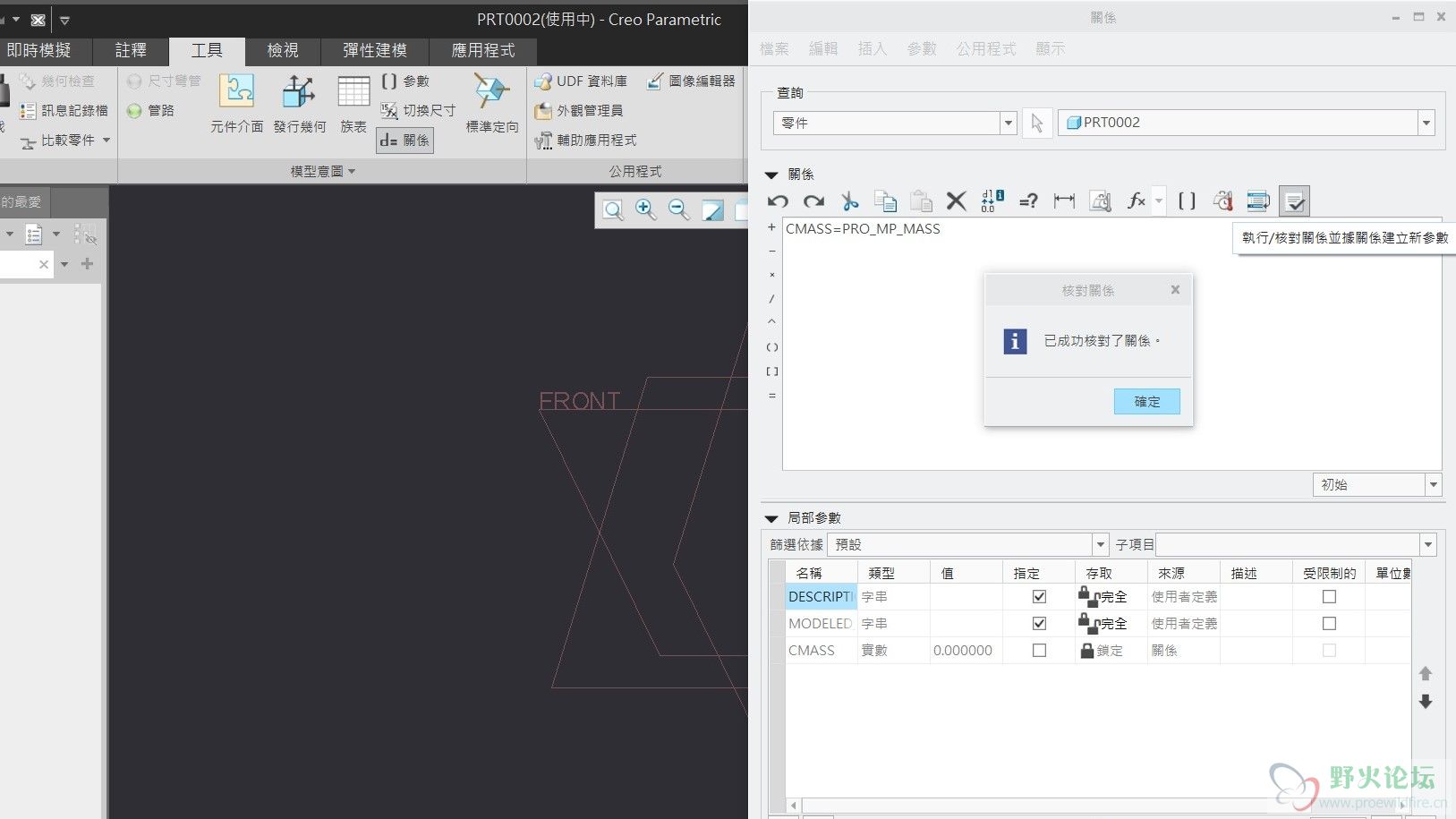

然後到參數,寫入CMASS並右鍵將其插入至關係式中
質量關係式  CMASS=PRO_MP_MASS
到這邊你就能明白為何輸入PRO_MP_MASS卻無法成功了
