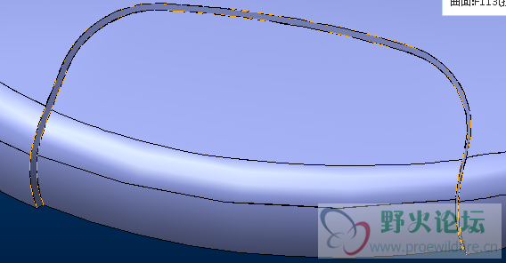

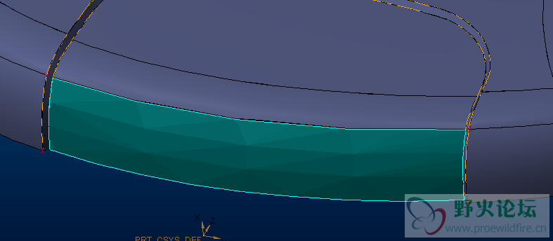

今天下午更新了一下显卡驱动,发觉文件的外观的颜色都变了,(以前面组默认是浅蓝色的)现在变成这样了,好像曲面也变得很粗糙了,请教大家怎么改回来。
现在的变得很粗糙了
现在的变得很粗糙了
这是以前的
这是以前的

165
226

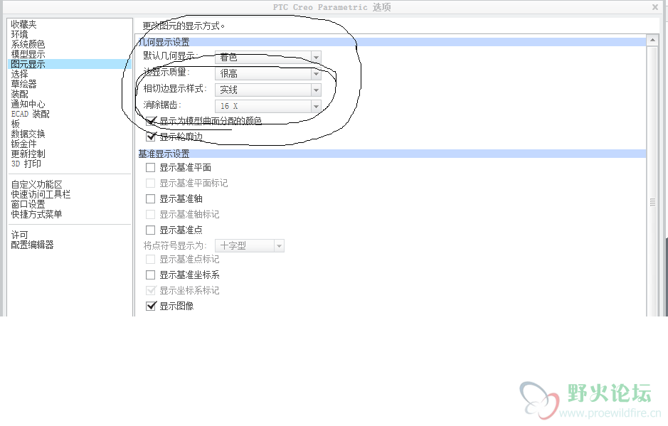

发表于 2019-6-6 22:51 | 显示全部楼层
是不是设置一下选项里的如下项目,我试了可以的。

 楼主| 发表于 2019-6-6 23:04 | 显示全部楼层
谢谢帮忙,我已经解决了,直接还原驱动就可以了。
