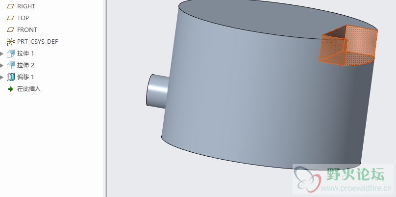

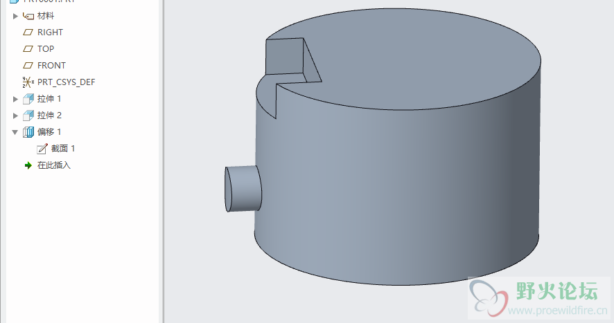

被偏移对象是一个圆柱体,
以参考草绘的方式偏移,
软件会自动偏移某一侧,
但如果我想偏移到另一侧呢?
找了半天也没有见哪里可以选择方向偏移。

我做了一下,和你同样的问题,为什么呢?

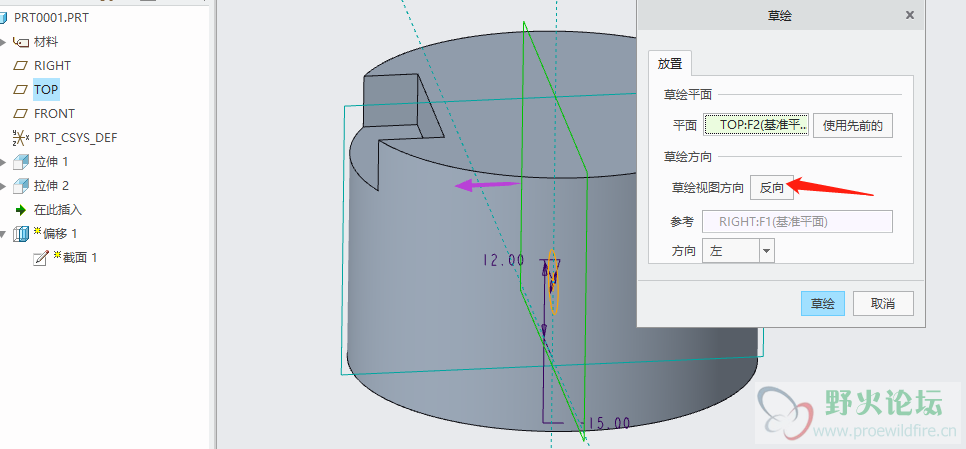

草绘里面方向选择反向即可

 楼主| 发表于 2019-6-6 16:38 | 显示全部楼层
qq202777898 发表于 2019-6-6 16:26
草绘里面方向选择反向即可
300
363
发表于 2019-6-6 16:42 | 显示全部楼层
hoito_fong 发表于 2019-6-6 16:38
你不是人,你是神!感激不尽!
