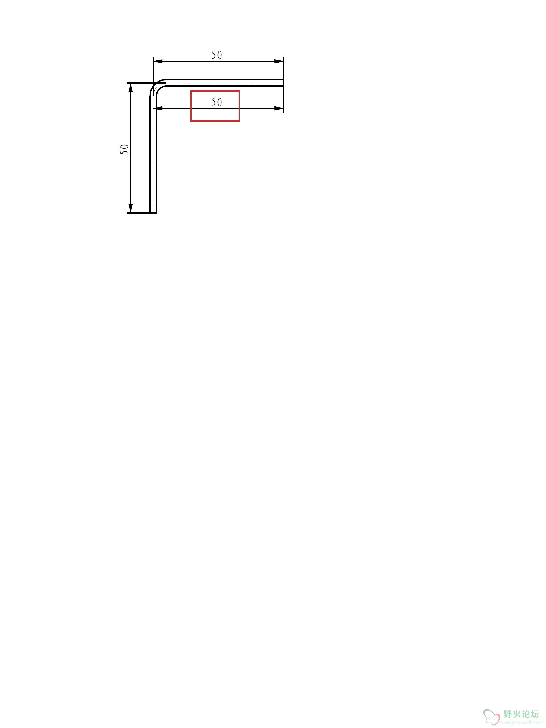

各位大侠,本人在进行工程图模板制作时,有一个问题一直没有解决,特来求助
在进行工程图尺寸标注时,使用显示模型注释的功能,可以生成一些自己想要的尺寸,但进行PDF绘图输出时,该尺寸的尺寸线和尺寸界线宽度太宽,不知如何调整。我如果自己在工程图里面采用尺寸标注,输出的尺寸线线条宽度就符合要求。请问,如果采用显示模型注释生成的尺寸,能否调整其输出尺寸线和尺寸界线的宽度呢,谢谢
我的问题是这个
红线框里尺寸50是我在creo工程图里面自己标注的,尺寸线和尺寸界线就比较协调,粗细合适;而另外两个尺寸50,是通过Creo工程图的“显示模型注释”功能标注出来的,其尺寸线和尺寸界线就较粗了,不知道怎么调整变细
