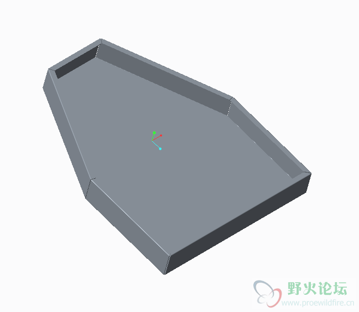

这是个没步骤的盒子,我自己画用0.2的刀画不了,最小用0.6,求大神画一个0.2的带步骤的

这是实体图

这是我自己画的,最小要用0.6的刀,为什么不能用0.2的,求告知

折弯内角,我是先定折弯内角,再定折弯系数

试了下,用0.2折弯内角无任何问题呀

我自己画的可以啊!

因为加工完全错误的 2MM的板折弯 我这里加工好测量是2MM内圆角 按有关书籍 最小也是0.5板厚左右 也就是1MM的内圆角 再设置相对应的K系数 你那里折出0.2MM内圆角 你测量出来是0.2 目前我网上买的半径规 最小也只有0.3MM 你买的是日本货吗 这么精度高 另外删除你建模从新是可以0.2的 K系数0.3 你的K系数也是错误的 2MM板厚0.6内圆角的话 也是0.35左右 1560150310(1).jpg
