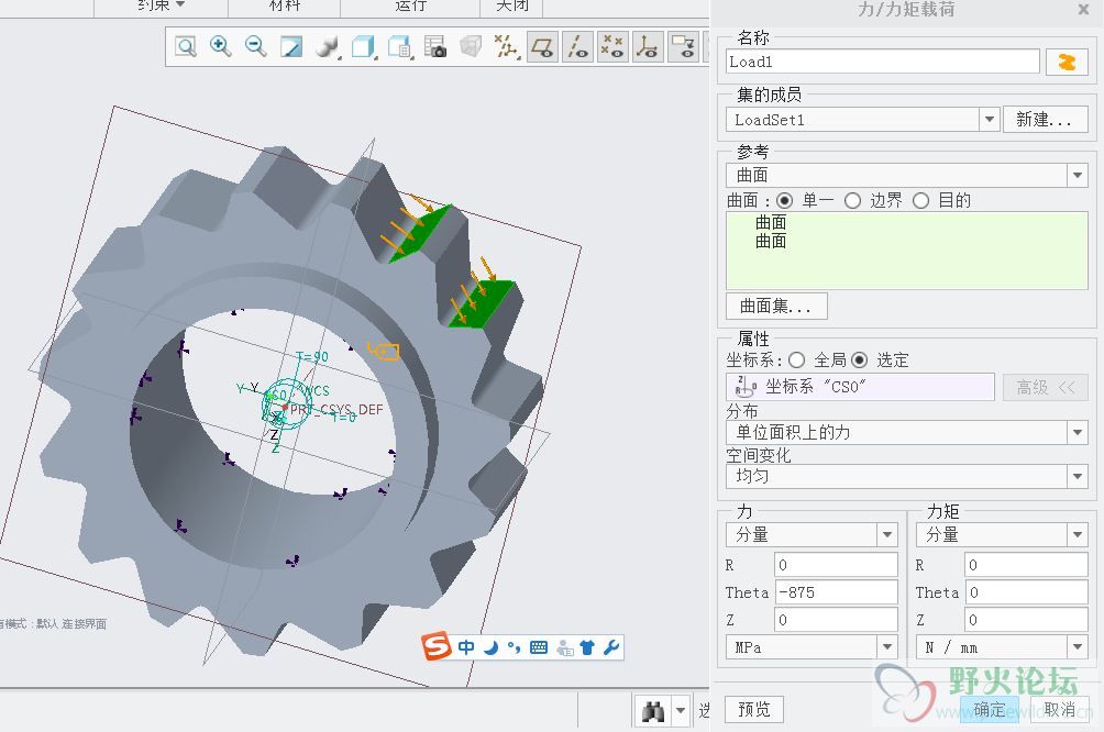

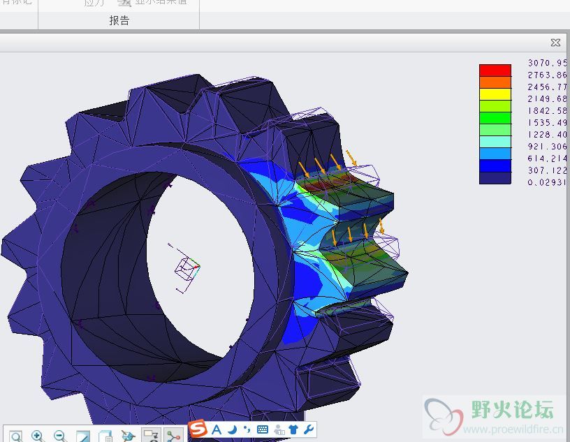

棘轮扭矩受力分析和实际不符哪些数据可信还是加力有问题?扭矩4512NM,如附件在半径28的棘轮受两个齿力,用轴坐标按4512/28/92计算MPa力,其中92平方MM是每齿受力面积,得每齿875MPa,但分析结果2千多MPa,远远大于材料45CrNiMOVA的许用应力,但事实没断裂,是分析最大数据不可信还是设置数据有问题?大侠指针!!

 楼主| 发表于 2019-6-15 13:33 | 显示全部楼层
各位大侠帮忙下,传STP文件
11.rar
18.06 KB, 下载次数: 8
129
193
 楼主| 发表于 2019-6-15 13:37 | 显示全部楼层
结果这样的
发表于 2019-12-4 11:07 | 显示全部楼层
这么小的棘轮承受这么大的力矩,理论平均都875了,局部3倍以上很正常。实物没坏掉,可能是因为材料屈服后,应力变得均匀了吧。
45
发表于 2020-4-1 16:51 | 显示全部楼层
大于屈服强度并不等于会彻底坏掉!还需要分析屈服之后的应力分布,需要用非线性来分析哟。第二个是非线性分析https://imgchr.com/i/G3waDO

发表于 2020-4-2 13:48 | 显示全部楼层
不能光按照弹性来分析,要分析屈服之后的结果才能判断!
弹性与弹塑性分析对比
弹性与弹塑性分析对比
