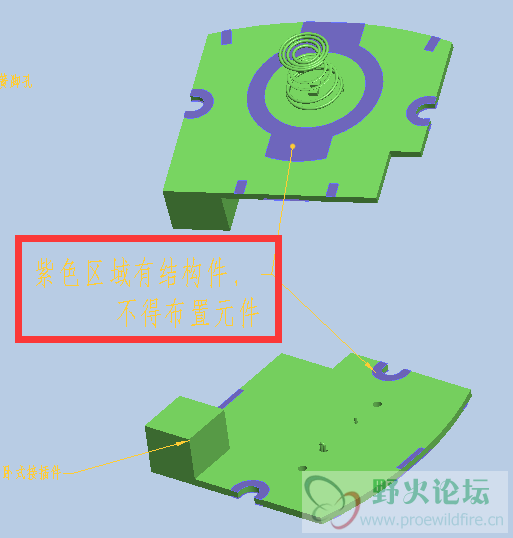

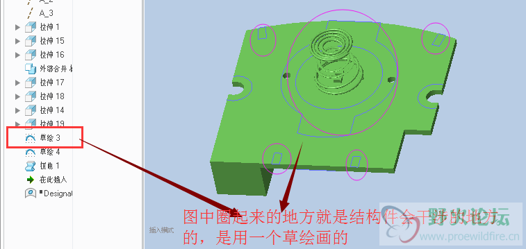

在做线路板的工程图时,需要把结构件跟线路板碰到的区域表示出来。比如线路板一般都由塑料件垫起来的,这个垫脚就需要在图纸里面体现出来的。我现在的做法是这样的,在线路板的零件里,会用草绘特征把会干涉的区域画出来,这样在工程图里面就能显示出来,但是不能直接填充,我一般用填充来表示区域的。如果要填充的话,就必须另外草绘,这样太麻烦了,大家知道的,在工程图里面草绘是太讨厌了的。大家有什么好的方法来处理我的这个需求呢?我是不想把工程图导到CAD软件里面去处理的,那样也很烦的。

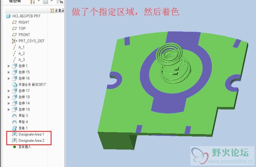

我找到一个麻烦的方法,给大家参考下。
在零件里面做一个指定区域,就是前面的草绘。然后着色。

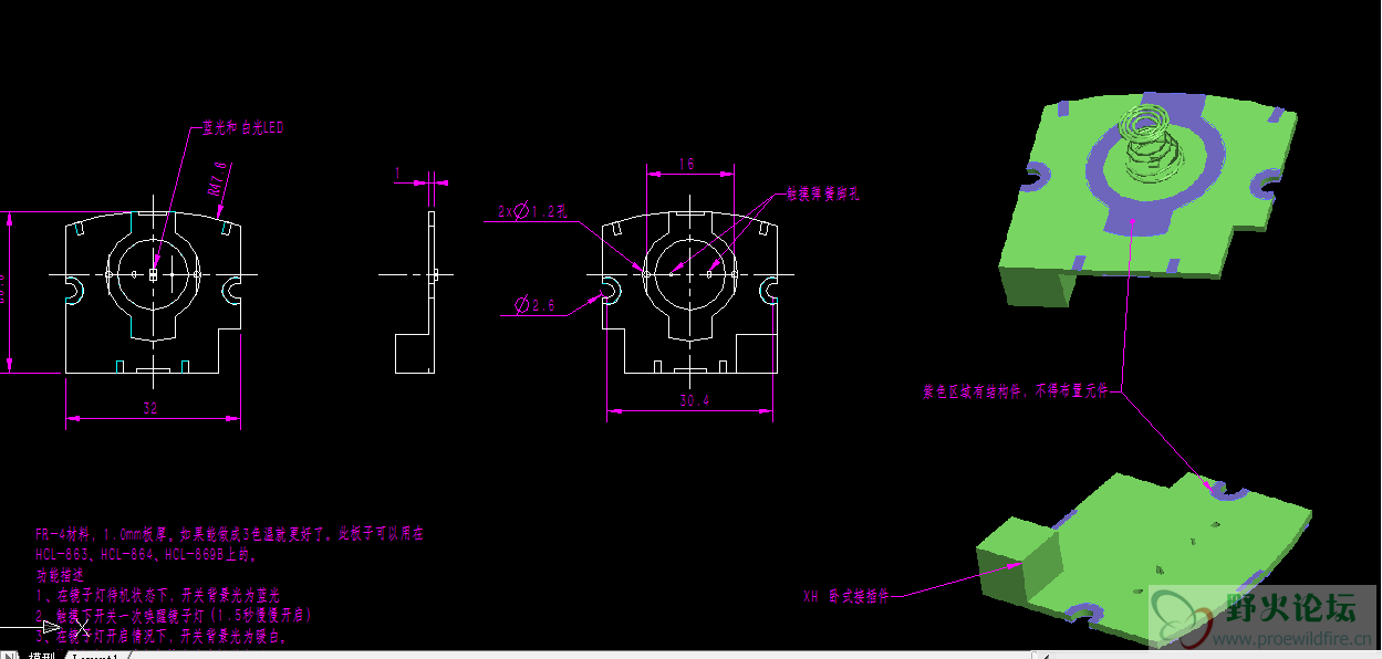

到工程图里面,视图用从动环境显示。然后导出到CAD里面也是能显示干涉区域的。
只是这个方法还是来得麻烦。期待高手现身。
