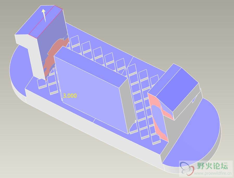

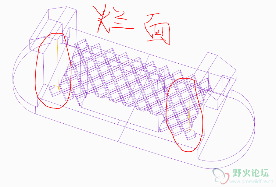

这个零件用CREO4.0进入IDD里怎么修复才能修复好?自己尝试了很久,试过移动顶点、寻找小间隙、自动修复相切都不行,希望大神能指导一下。

很简单的,选中烂面,点击匹配;左侧的匹配的是凹面,删除后,自动修复下线条,然后用四边面重新做出来;

像这种局部的烂面可以把烂面部分拉伸曲面合并切除,先做成实体,然后在实体操作不悔原来的特征

谢谢!虽然修复了,可是分析写一下拔模斜度,看那面质量和方向好像有点不理想,但还是谢谢你的尝试修改!

我修了一个,你试试行不行,行的话我再说方法,目测这个烂面是拔模之后出现的。

你用移动顶点试试

不会上传文件,你先把最下面那个正方形面删了,然后移动顶点,然后补回去那个正方形面就可以了
