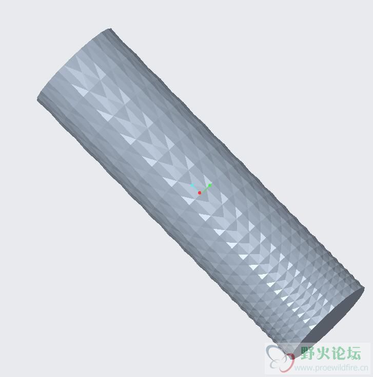

如图,这种渐变式钻石曲面有什么好的方法吗,想了很久没思路

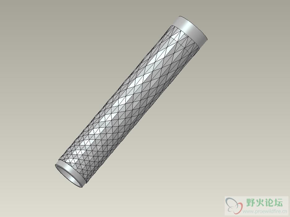

发表于 2019-6-4 16:44 | 显示全部楼层
折应该简单一点的思路了,但是没有完全按你的画,主要是思路

 楼主| 发表于 2019-6-4 21:13 | 显示全部楼层
感谢,已经很接近了,我试试看

 楼主| 发表于 2019-6-4 21:18 | 显示全部楼层
你这个是用creo5.0做的吗,我4.0打不开

发表于 2019-6-5 08:26 | 显示全部楼层
对,我用5.0做的
