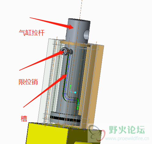

旋转压紧气缸,拉杆随槽沿限位销运动,有直线,有旋转,怎么设置连接类型

直接用槽连接不就得了

约束为2个自由度就行了,一个旋转一个滑动。看看那个约束能满足这个条件
