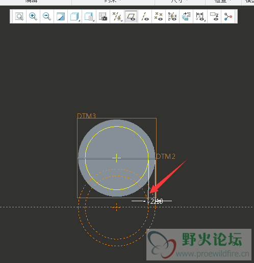

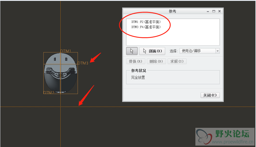

由于外部原因,需要用虚拟机装creo,但是装上后出现一个问题,绘图时参考线是偏的,而且会随着鼠标中键移动而移动,很痛苦,请问谁遇到过类似的问题,怎么解决的,能解决的,红包酬谢!  这种问题是装在虚拟机上才会出现的。

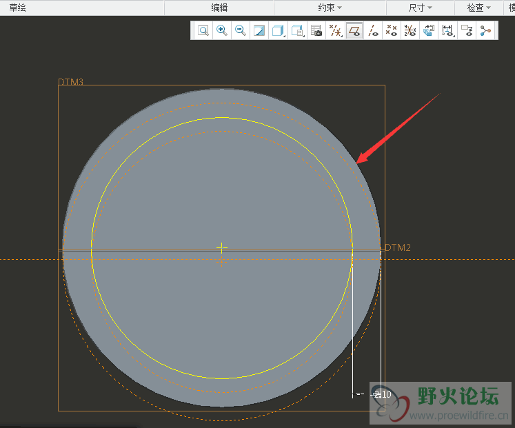

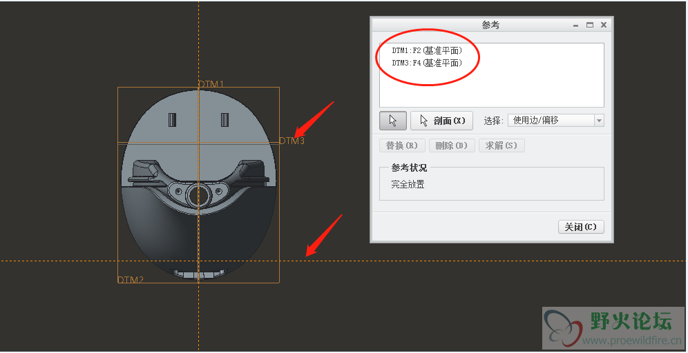

 楼主| 发表于 2019-6-3 16:04 | 显示全部楼层
mico_zhao 发表于 2019-6-1 20:11
1.参考选内定的基准平面
2.草绘尺寸标注采用强约束
图A是选择基准平面,已经偏了,图B是滑动了鼠标中键,偏的更狠了

发表于 2020-5-21 11:49 | 显示全部楼层
解决方法如下:
依次点击度左上角的“文件”---“选项”,然后在出现的Creo选项对知话框中点左侧最下面的道"配置编辑器“
点”添加“新建一个项回。
名称:graphics
值更改为"win32_gdi"
重起Creo之后就可以了
