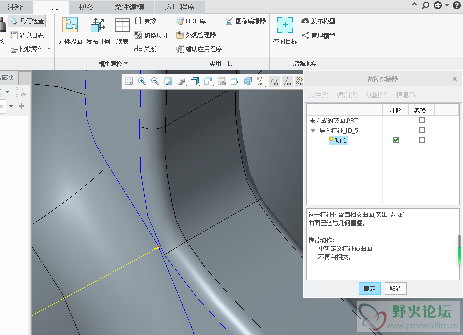

有一个文件破面修补的时候,生成了实体,但是不能复制它的所有表面,还是有问题,解决不了,有高手可以解析一下怎么做的吗?

文件解压不了,文字说明吧
已经成实体了只要把自相交的部分拉伸切除一个方孔出来,用四边面补下就好了

 楼主| 发表于 2019-6-1 09:48 | 显示全部楼层
kusoray 发表于 2019-6-1 09:15
文件解压不了,文字说明吧
好的,我试试,谢谢。
