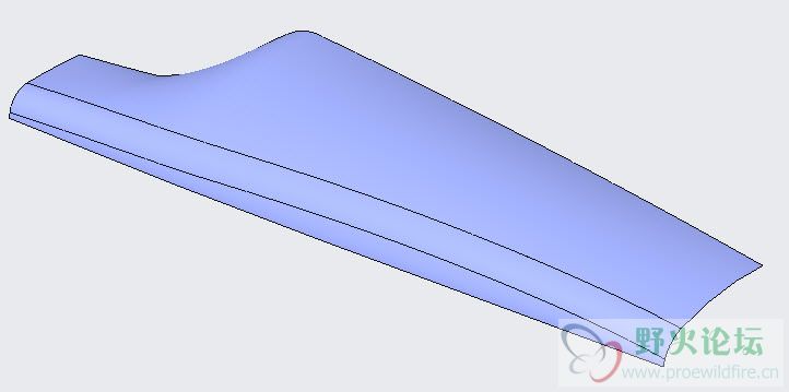

如何在两个不规则曲面连接处构造均匀的倒圆角,不是用倒圆角命令直接倒(有时很丑)
如图:

是这样效果吗?

 楼主| 发表于 2019-6-1 10:06 | 显示全部楼层
swei 发表于 2019-6-1 07:41
是这样效果吗?
差不多,怎么做

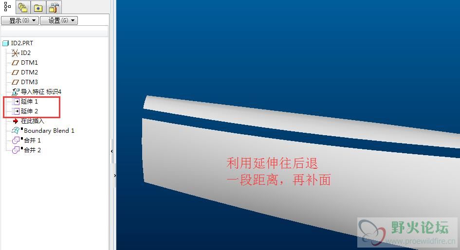

发表于 2019-6-1 10:22 | 显示全部楼层
刹訤 发表于 2019-6-1 10:06
差不多,怎么做
往后退一点,再补个面,设置相切就可以了

 楼主| 发表于 2019-6-1 11:07 | 显示全部楼层
kusoray 发表于 2019-6-1 10:22
往后退一点,再补个面,设置相切就可以了
这样呀,一直在想扫描怎么保证和两个面相切

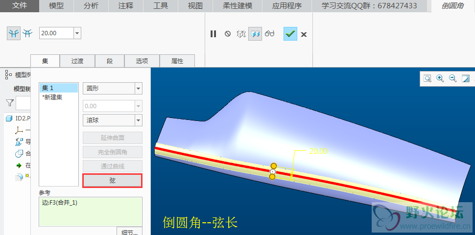

发表于 2019-6-2 09:14 | 显示全部楼层
楼上的方法很不错,也可以利用:倒圆角--弦长  的方式直接解决

 楼主| 发表于 2019-6-2 13:31 | 显示全部楼层
好方便呀
