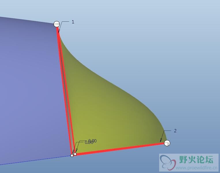

如图,在我的视角看来是垂直约束,为什么相切约束会导致这种现象?

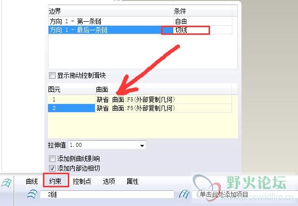

相信这是相切的参考问题导致的

相切面换一下就好了,你相切的是刚才切曲面的那个面了,不是相切目标面

给你两种方法给你参考:
第一种:在中间加条线设置相切,再边界混
第二种:重新切面,转换为四边面再边界混

在图中箭头位置,点击设置需要相切的面

非常感谢各位的指导!
把相切的曲面更改后,就可以了。

要定义参考,有时候加了约束边界混合不出来就是参考没定义对

说错了,是需要把相切的参考面更改。楼上各位老手都是对的
