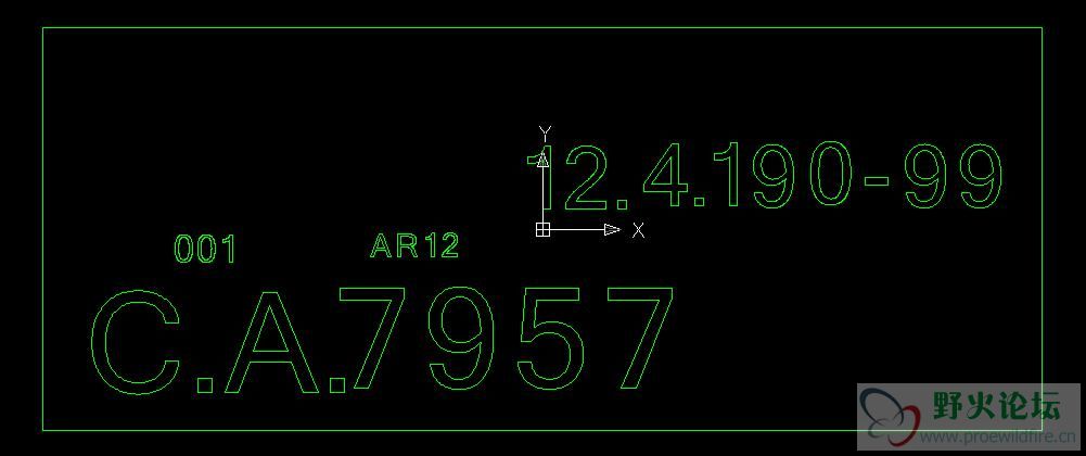

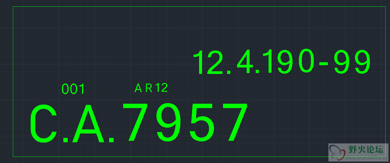

请求各位大神,因为 字体格式的关系,请帮忙 将CAD文字变成线框,再导入到草绘拉伸实体,现在CAD导入CREO草绘没有文字,请大神帮忙,谢谢
CAD文字帮助导成线框,谢谢
CAD文字帮助导成线框,谢谢

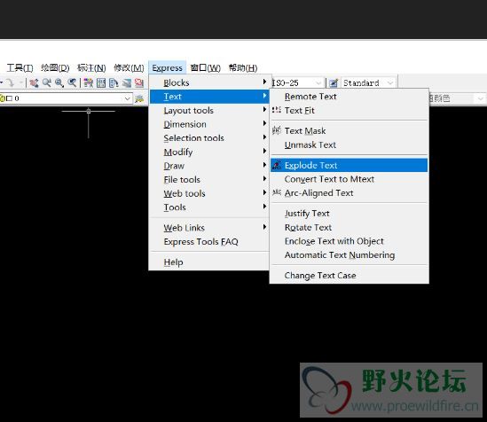

CAD本身就能炸呀。安装CAD时安装express tools,就有炸开文字的选项,直接炸开文字好了
谢谢大神,我的CAD可能没有安装,我多多的努力
