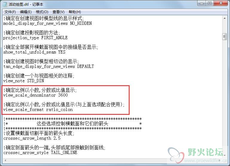

自己做的工程图模板里面比例项写自动识别代码&scale ,在使用模板时,图纸比例显示出来的是数值(如图),不是1:1这种格式,请教大神如何改能显示为1:1这样的格式

view_scale_denominator 3600
view_scale_format ratio_colon
上面两项互相影响一起设置,设置比例的显示方式以小数、比值、或分数方式。

同上,在dtl文件里配置如下选项
