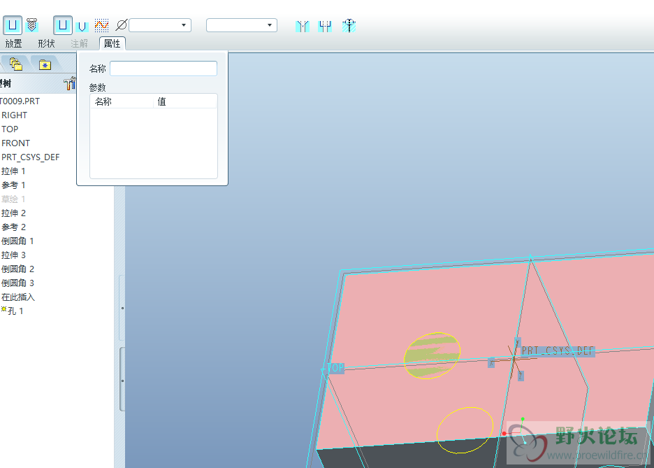

pro/E 5.0 钻孔 命令里面没有数值 点击创建标准孔软件 QQ截图20190531105134.png 自动关闭,求大神帮忙解惑!

发表于 2019-5-31 11:07 | 显示全部楼层
应该是在放置和形状里面做调整吧
 楼主| 发表于 2019-5-31 11:23 | 显示全部楼层
Ent、黑白 发表于 2019-5-31 11:07
应该是在放置和形状里面做调整吧
不是吧应该是钻孔的配置文件缺失吧,连定位手靶都没有。
 楼主| 发表于 2019-5-31 11:31 | 显示全部楼层
搜索配置autodrilling_config_filename 添加更改都没有反应,
47499
发表于 2019-5-31 21:04 | 显示全部楼层
你点一下螺钉那个图标
 楼主| 发表于 2019-6-1 16:57 | 显示全部楼层
野火 发表于 2019-5-31 21:04
你点一下螺钉那个图标
点一下软件就自动关闭了
 楼主| 发表于 2019-6-1 17:21 | 显示全部楼层
重装软件就解决了,谢谢大家。
