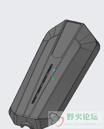

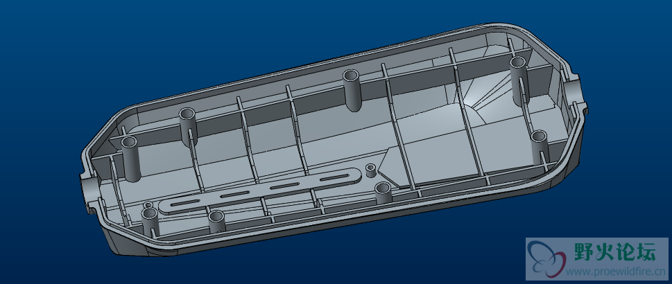

1559270206(1).jpg 文件在百度盘里,能帮下吗!都修了一天了还是不能实体化。

发表于 2019-5-31 10:56 | 显示全部楼层
破面修补这项技能还是需要解锁一下  尤其是这种工作中常见的问题  加油

发表于 2019-5-31 14:41 | 显示全部楼层
这个零件虽然可以修复回实体,但是复制实体的表面还是不会成功。
发表于 2019-5-31 21:24 | 显示全部楼层
CROE就是这个麻烦,很多在UG里面是好的。最烦就是这个了破面了,有时候补好成了实体,要做别的动作还是做不了,又得改。改到哭为止。
