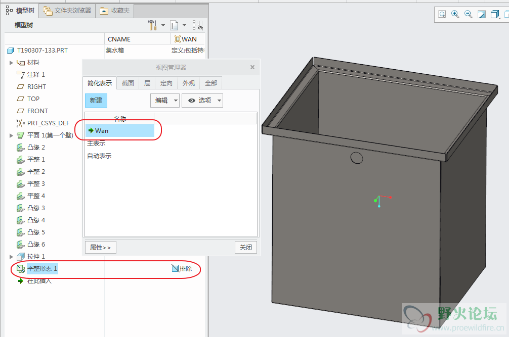

为了钣金件的出图,我在钣金里面创建了“展平状态”,并且创建了“平”和“弯”的简化表示。

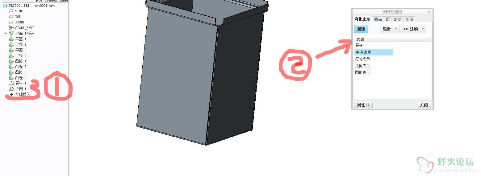

但是,但是问题来了,在组件下出现问题了。组件显示的是钣金的“主表示”。主表示是平的,而且没法编辑。
哪位大神可以帮忙告诉一下解决办法

发表于 2019-5-31 14:55 | 显示全部楼层
建议使用展平,再折回,试了下应该可以达到要求。
不知道是不是这个意思

 楼主| 发表于 2019-5-31 15:03 | 显示全部楼层
不知道是不是这个意思
这个方法貌似不错
