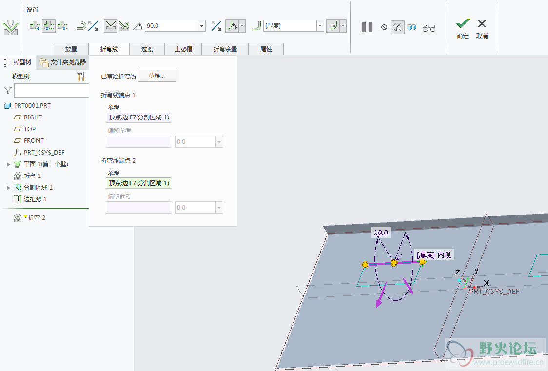

为何折弯不起来。一直没摸索哪里出问题 请教大佬指点下

扯裂特征  设置下面3种材料折弯类型可以选选不同的试试

 楼主| 发表于 2019-5-31 12:12 | 显示全部楼层
感谢!
