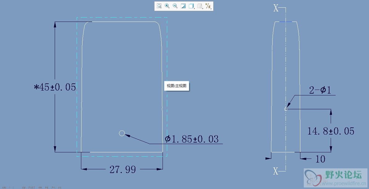

CREO4.0工程图
CREO4.0工程图
CAD2010
CAD2010
CREO4.0转工程图后如下问题:
1.正负号位置偏差
2.直径符号缺失
93
 楼主| 发表于 2019-5-30 14:28 | 显示全部楼层
哪位兄弟有高招?请赐教

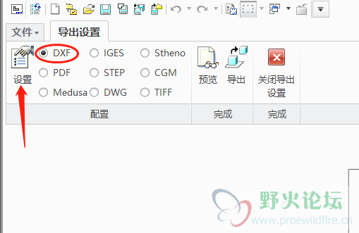

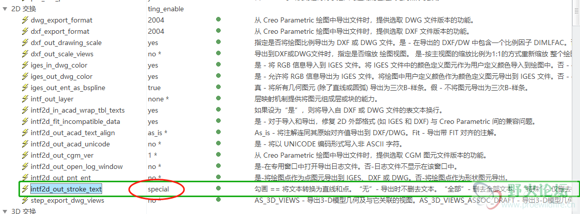

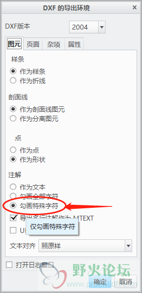

发表于 2019-5-30 15:00 | 显示全部楼层
临时解决办法:
永久解决办法:
chenxl423 + 1 热心助人
creo 6.0.6.0
1017
1165
发表于 2019-5-30 17:25 | 显示全部楼层
三楼正解
340
408
发表于 2019-5-31 08:41 | 显示全部楼层
3楼的方法可行,但在CAD改标注及文字就难了,改不了,要重输入。
如果要修改或经常修改,还是不要用3楼方法。
最好是CAD中改字体,或proe里标注字体不要用宋体,改合适的一种。
