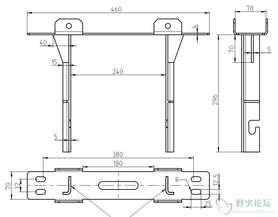

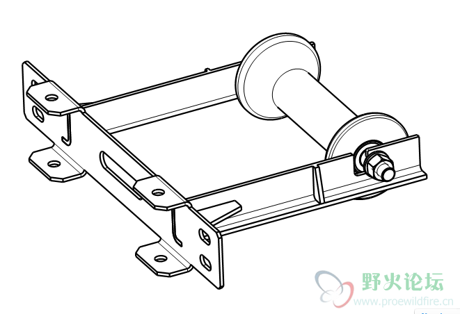

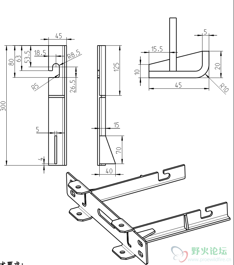

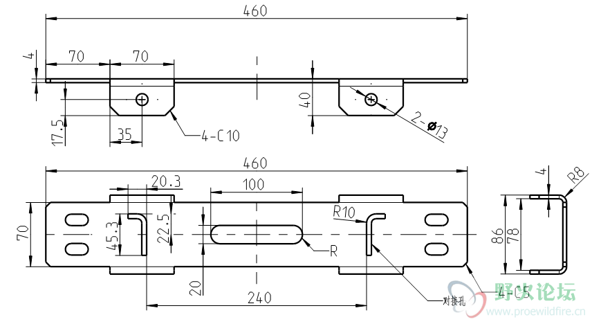

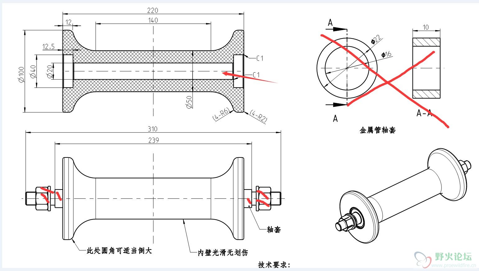

有没有比较清闲的朋友,帮忙画个模型练练手,模型很简单,一个Q235支架,一个尼龙轮子,一个304轴杆,组成一个组件。要求用SOLIDWORKS画,版本2016以下。最后来个组件就行。

金属支架直接画成一个整体

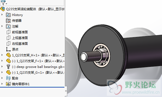

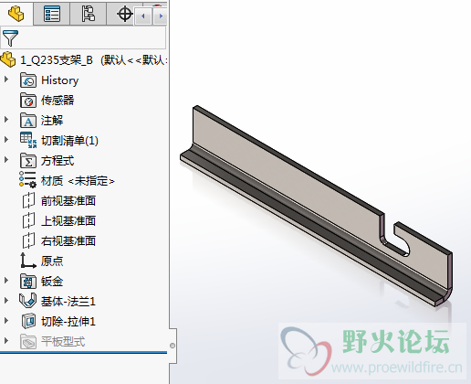

楼住你运气好,在 野火 论坛 找 Solidworks 的模型
关于 Solidworks 的建模,最好去 Solidworks 相关论坛去讨论

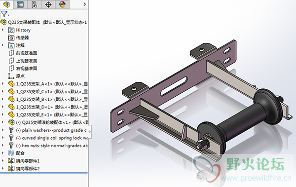

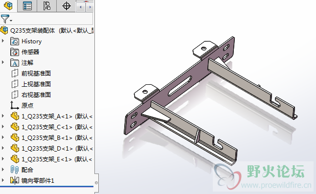

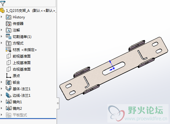

我正好闲来无事, 帮你画一下
轴承帮你配上了,因图纸没有标注具体尺寸,估摸着弄了个 6203 深勾轴承, 内径 17,外径40,厚度12
Q235支架.part2.rar (1.11 MB, 下载次数: 9)
Q235支架.part1.rar (1.98 MB, 下载次数: 5)
模型文件 SW2016
全部零件含全特征
仅将零件装配,没有帮你做焊接特征

哈哈,非常感谢,我是Solidworks基本没用过,画个模型命令用的特不顺手,公司还非得必须用这个画,creo转格式还不行。
