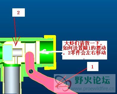

俺在工作中遇到这样一个问题,,请大虾们帮忙看一下,先谢了,如果可以的话,搞个装配图
附件中有3D图。。

发表于 2008-12-25 19:15 | 显示全部楼层
你的设计不是很合理,1和2接触面是一2两个点,所以很难仿真,这样的结构实际上磨损也会很快,应该设计成接触面为一条线,比如2的槽两边的圆角改成平的,这样仿真起来也方便一点

 楼主| 发表于 2008-12-26 13:42 | 显示全部楼层
我试过了,但老是出问题,不知道怎么回事,请大虾们指点一下,

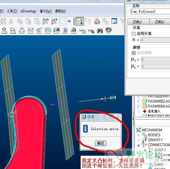

 楼主| 发表于 2008-12-26 13:43 | 显示全部楼层
忘上转图片了

发表于 2008-12-26 19:09 | 显示全部楼层
凸轮机构不能选择平面做为凸轮
