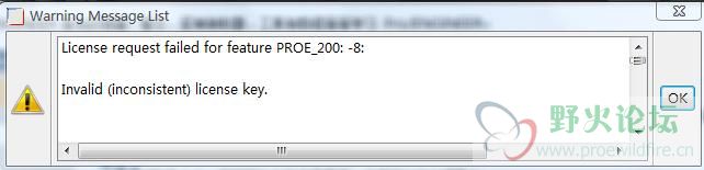

系统是vista 。我安装完proeWildfire 3.0运行出现以下图片对话框,求助高手解决!

只需检查许可证文件是否成功修改,没修改正确的重新修改。破解文件忘了运行的请重新运行破解文件。
参考:
运行常见错误 License request failed for feature PROE_DDiTy: -8 :-9 解决方法
http://www.proewildfire.cn/thread-199-1-1.html

您使用了哪一个版本?
一般使用不安装 PTC License Server 的方式安装
目前安装 PTC License Server 能使用的版本
目前测试只有:
V3.0 m020 (会过期, 年份调到 2007 可使用)
V4.0 m040
大部分是 Patch 档案被特洛伊感染
用另一个方式安装
安装完后先 Patch 后:
ptc.distributed.services.generic-patch.exe
ptc.pro engineer.wildfire.3.0.generic-patch.exe (常有毒, 需 Patch)
ptc.pro.mechanica.wildfire.3.0.generic-patch.exe (常有毒, 可不 Patch)
才能开启 Pro/E
不然就会出现错误

谢谢各位高手的支教,但用了popwolf提供的运行常见错误 License request failed for feature PROE_DDiTy: -8 :-9 解决方法
解决了-8的错误,但出现-5的窗口。这个又是那里的问题呢
