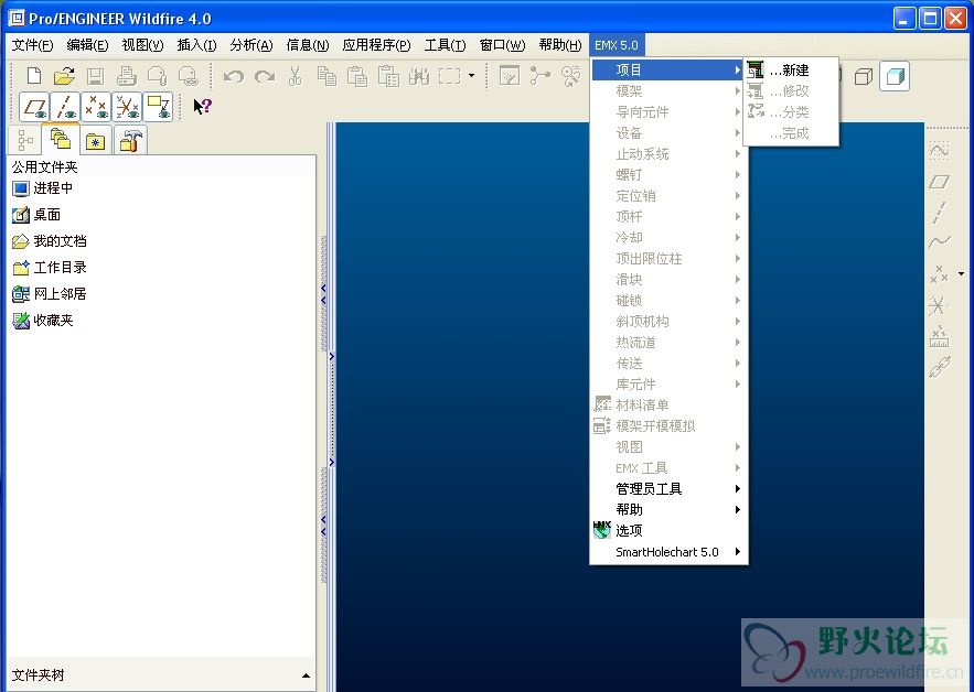

直入正题吧,论坛已经有好几篇挂EMX5.0的教程帖,但我觉得还是把个人的经验写出来与大家分享!
1、确保下载的EMX4.0安装文件放在全英文的目录内,否则点击setup.exe会没有任何反应
2、按照正常安装,此时需要注意一下,安装时在language(语言)选项下将简体中文选上就可以了,别的不需要作任何改动,直到结束后,退出安装程序
3、解压下载的破解包,里面有3个文件,emx50_wf4.dll、shc50_wf4.dll和protk_wf4.dat
4、把emx50_wf4.dll和shc50_wf4.dll放在EMX5.0所在目录下的i486_nt文件夹里
5、把protk_wf4.dat文件放在EMX5.0所在目录下的TEXT文件夹里
6、用记事本打开刚刚拷到EMX5.0\TEXT文件夹里的protk_wf4.dat文件,确认一下下面2个路径是否正确,不正确就修改。
     exec_file F:\Program Files\emx5.0\i486_nt\emx50_wf4.dll
    text_dir  F:\Program Files\emx5.0\text
将路径改为刚安装的EMX5.0对应的目录,否则以后启动会提示找不到文件,EMX就会加载失败。
  这前六条是引用http://www.proewildfire.cn/forum ... 4&highlight=EMX此贴的!
下面的就是我发此帖的重点了:
7、用记事本打开EMX5.0\TEXT文件夹里的config.pro文件,修改最后一行,把PROTKDAT ..\emx5.0\text\protk.dat改成PROTKDAT ..\emx5.0\text\protk_wf4.dat
8、此时去正常打开你的proe(EMX当然不会挂上,不过别急),去工具-选项里添加更改如下内容:
accuracy_lower_bound                .0000001
default_ext_ref_scope               all
enable_absolute_accuracy            yes
native_kbd_macros                   no
open_simplified_rep_by_default      no
protkdat                            D:\Program Files\emx5.0\text\protk_wf4.dat
show_dim_sign                       no
然后确定,保存你的config.pro文件。
重启动你的proe,就OK了!如下图:
补充说明下我是不想EMX的图标都显示在界面上(菜单里面有),所以没有复制EMX5.0\TEXT里的config.win到启动目录里!当然大家可以根据自己的喜好选择!
