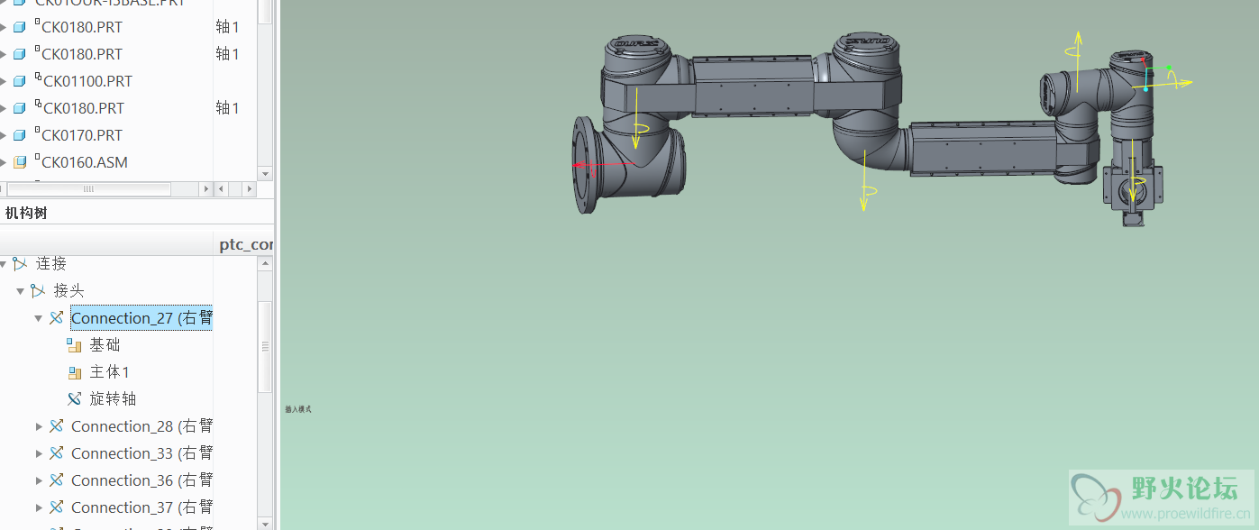

如图,6轴机器人,我想拖动的时候单个轴动,而不是几个一起动,查了一下,说在机构链接里面锁定。
怎么个锁定法,没有选项啊,求指导

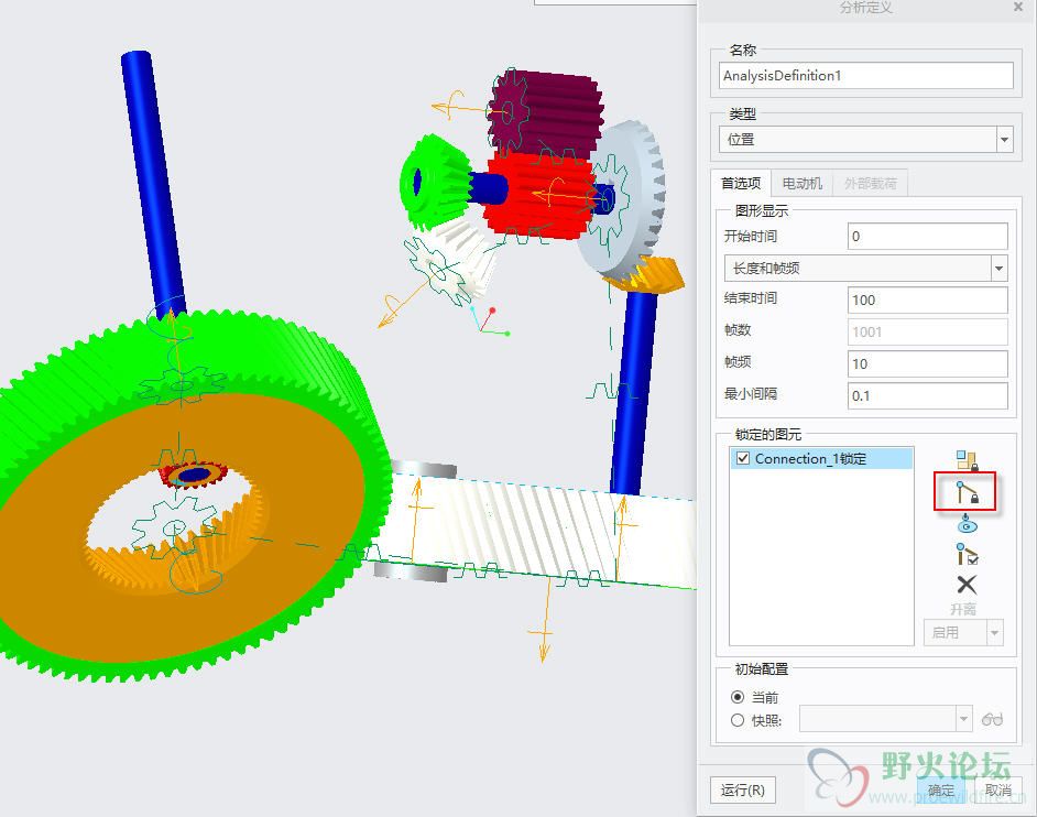

发表于 2019-5-30 21:29 | 显示全部楼层
在分析定义里
