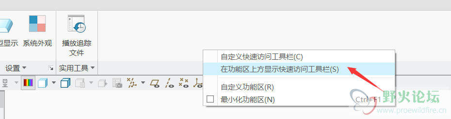

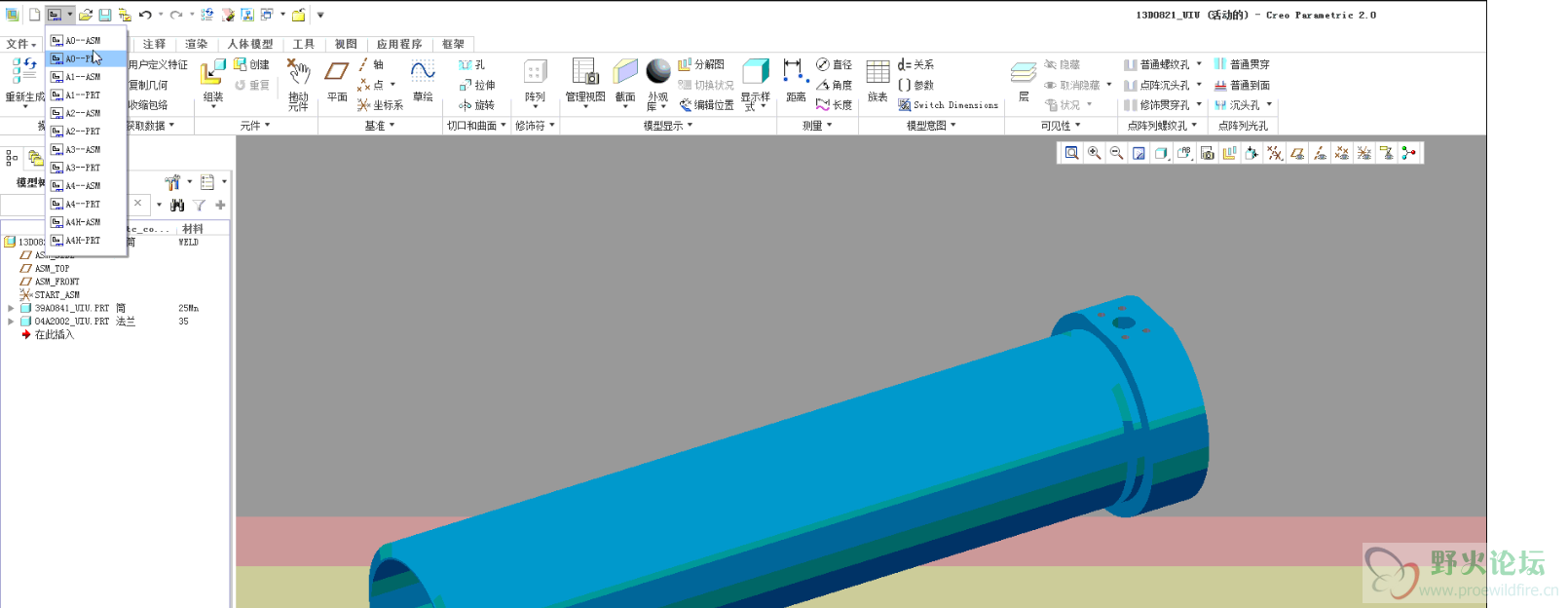

今天在论坛看了一朋友发的教程,发现他新建工程图直接在软件左上角点击模板就直接新建了一个用次模板的工程图?请问是怎么做到的,哪位大神指导,希望能不吝赐教。再次谢过!
怎么设置?
怎么设置?

可能是设置的快捷键
在功能区=>按鼠标右键=>选择“在功能区上方显示快速访问功能栏”
具体图标的那个按钮是一系列快捷键=>在论坛检索应该能找得到

做的快捷键罢了,谁还用这个啊,我们都用AFX自动批量创建,或其它插件批量创建工程图,
