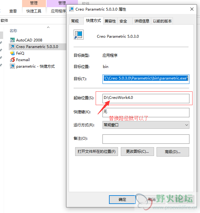

发表于 2019-5-29 14:10 | 显示全部楼层 |阅读模式
直接按5显示访问拒绝,用管理员打开就是找不到。。,看了论坛的一个帖子我把所有权限都开了,还是不行,怎么办

发表于 2019-5-29 15:48 | 显示全部楼层

发表于 2019-5-29 16:11 | 显示全部楼层
启动目录下CONFIN文件记事本打开添加
pro_unit_sys  mmks
是找这个配置选项吧
 楼主| 发表于 2019-5-29 17:04 | 显示全部楼层
pro_unit_sys  mmks
是找这个配置选项吧
就是我想把单位默认成mm,这样就不用每次打开软件在改了
 楼主| 发表于 2019-5-29 17:07 | 显示全部楼层
yude789 发表于 2019-5-29 15:48
在软件图标属性里面改
这是改啥的,就是我想把单位默认成mm,这样就不用每次打开软件再改了

发表于 2019-5-29 21:17 | 显示全部楼层
你要把目录及子目录所有文件权限改成 everyone 完全控制
