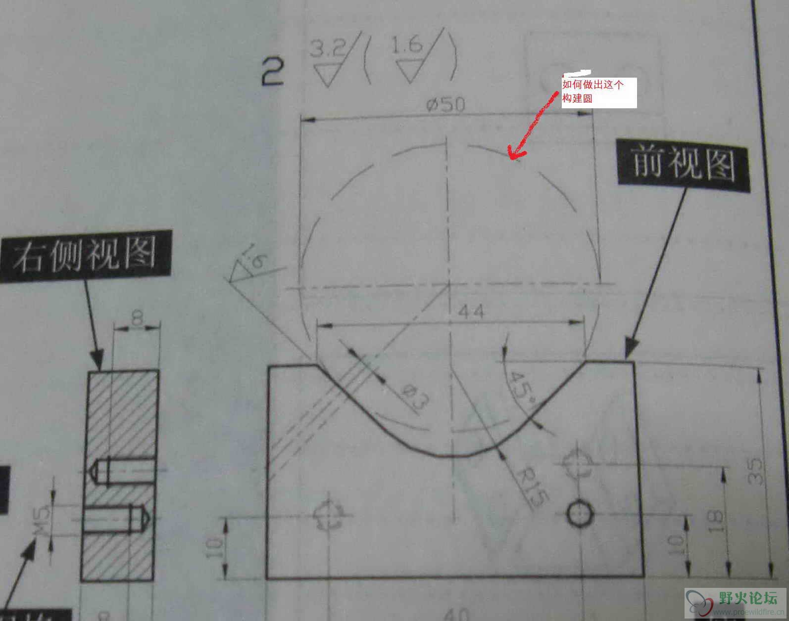

请教如何在工程图中显示下图所示的这个构建圆?

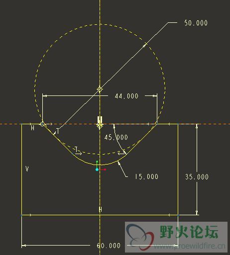

请看第一张图,是已经完成的工程图。

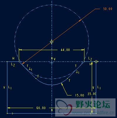

请看第二张图,我打开这零件的prt档看了它的截面,在截面上有画出这个构建圆。
以上还请高手朋友指点一下,谢谢!

发表于 2008-12-24 11:32 | 显示全部楼层
自己用捕捉圆心和边上的点画一个,再转换为构建就可以咯
也可以在高版本的PROE中,选择构建圆图标直接捕捉绘一个就可以了,
还要注意设置与视图关联就更好了

发表于 2008-12-24 13:47 | 显示全部楼层
如是工程图里画的话,用草绘-构建圆
发表于 2008-12-24 19:28 | 显示全部楼层
自己搞出来了,先做好特征,然后sketch tool, 构建圆,然后更改line style
