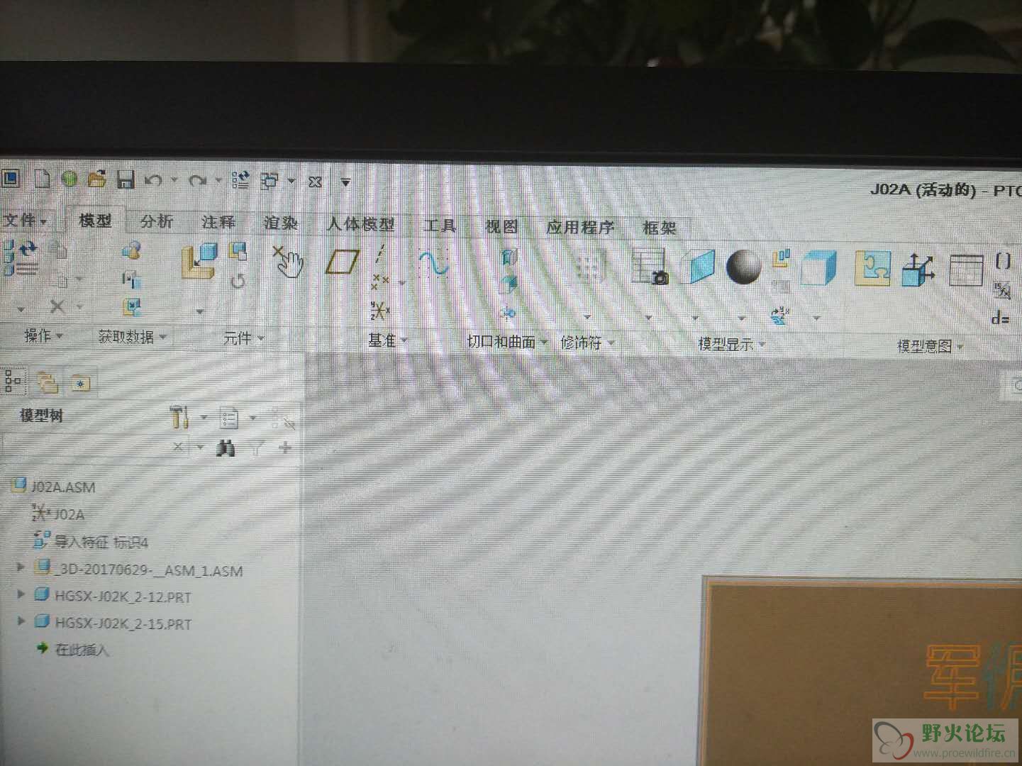

[求助] 我的cero3.0装配图的模型选项卡下面汉字都消失了是怎么回事?
144
197
发表于 2019-5-28 21:23 | 显示全部楼层 |阅读模式
而且把creo关掉重启,仍然没有,求给个解决办法,谢谢了

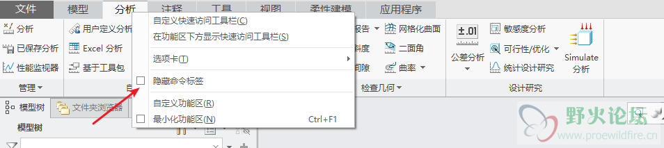

发表于 2019-5-28 22:48 | 显示全部楼层
如图,在选项栏上右键,取消勾选隐藏命令标签即可
