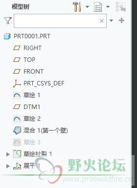

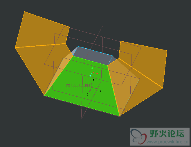

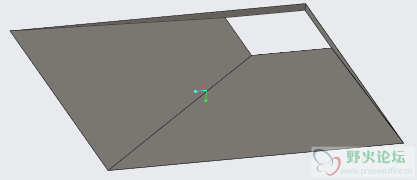

可以直接混合建模,然后扯裂展平

与工艺相关,如果是折弯焊成,就可以
1 混合壁,扯裂,展平
2 平整壁,延伸,切剪等
如是是冲压加工,就用模型或面组冲压即可
