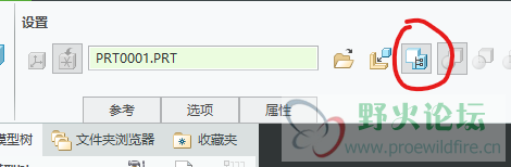

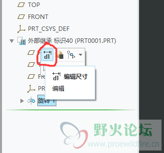

发表于 2019-5-28 13:55 | 显示全部楼层
只需在操作面板中切换到继承即可

发表于 2019-5-28 14:20 | 显示全部楼层
三楼正解,感谢分享

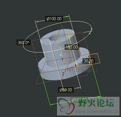

 楼主| 发表于 2019-5-28 15:27 | 显示全部楼层
Explorer99 发表于 2019-5-28 13:55
只需在操作面板中切换到继承即可
不要意思,我要的不是这个效果,我要的是能在零件2的参数中显示零件1的参数。因为我后续需要在别的有限元软件里调用,这种方法我不能在有限元里更改数据。只有显示在参数里我才能调用。
新建压缩文件 (1).zip
