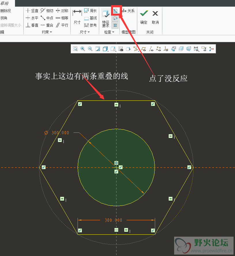

如题,有朋友遇到这样的情况吗?怎么解决的?
图简单的话可以一条一条来找,复杂的就懵逼了,尤其一个地方聚集了好多线的时候
感谢大家回复,目前看是要先选中图元,再点重叠几何,就会出现提示。(图片参见13楼)

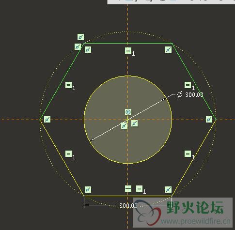

发表于 2019-5-28 10:53 | 显示全部楼层
有颜色显示

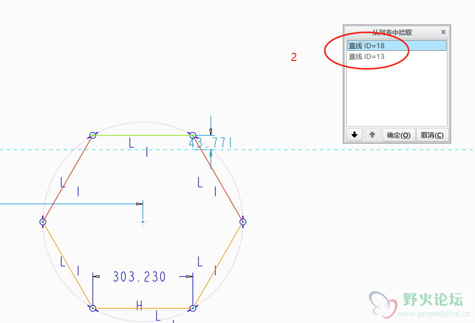

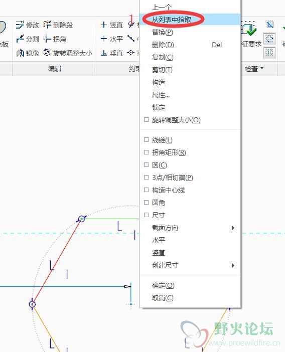

发表于 2019-5-28 10:54 | 显示全部楼层

发表于 2019-5-28 15:08 | 显示全部楼层
chaoyue4978 发表于 2019-5-28 14:21
大神,怎么能做到有颜色显示的,CREO5.0  ,我的确实无法做到
点击ribbon菜单中的“重叠几何”,观察草绘线条。

发表于 2019-5-28 15:20 | 显示全部楼层
谢谢大神,我的可以了
