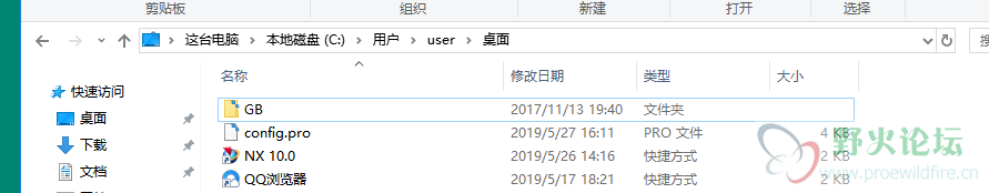

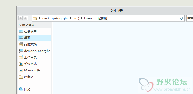

原本使用creo2.0版本,因比赛需要把桌面目录的中文名字改为 user,之后发现 改完桌面目录还是原来的中文桌面目录,卸载2.0版本,安装5.0版本还是中文桌面目录。求解。 QQ截图20190527193158.png

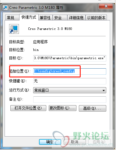

发表于 2019-5-28 08:31 | 显示全部楼层
设置一下起始位置,也就是默认的目录

4楼正解,其他软件也可以这样设置默认起始目录,比如CAD,office
