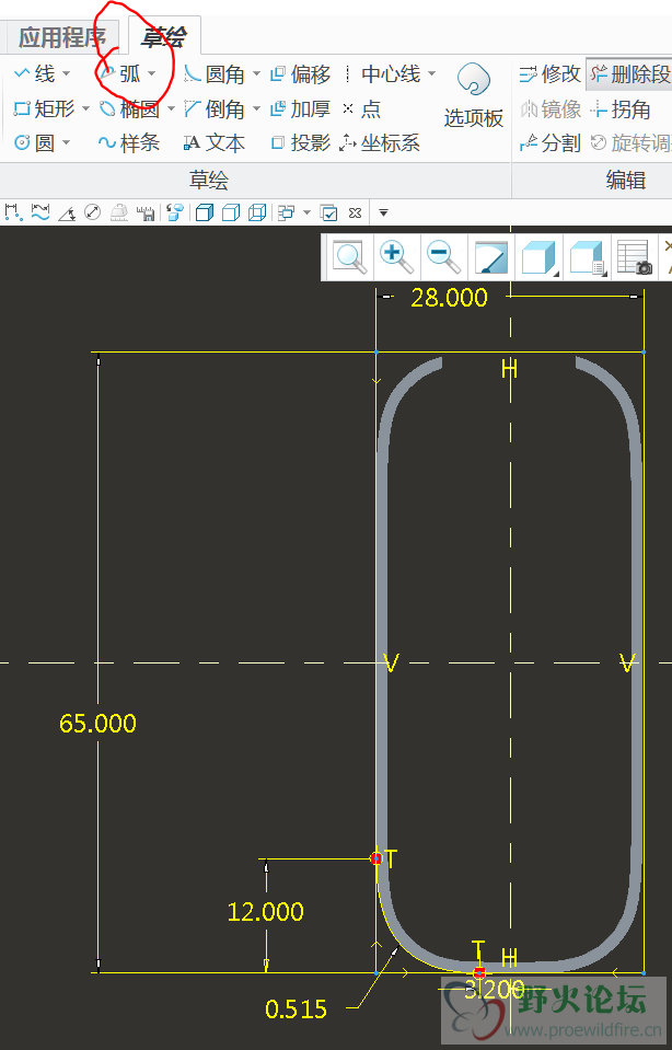

求助大神,此个问题困惑了我很久(我也不知道是圆角orG2曲率),不管用什么方式都是做不到这种效果。除了用投影(主管很忌讳用投影、样条曲线),能否用别的方法做。还在加班解决此问题 微信图片_20190527193152.png 微信图片_20190527192652.png

不好意思,我可能表达不清楚,就是这四个圆角是怎么做出来的?

你是要画图2,又不想用投影的方式画出来,然后想知道四个圆角在呢么画,对吗?
 楼主| 发表于 2019-5-27 19:59 | 显示全部楼层
是的是的,两张图的圆角都行,图一和图二的圆角都是一样的,工业设计给过来的文件。我做结构要用CREO画出来,但是又不能用投影的方式画出来。

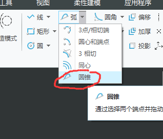

发表于 2019-5-28 10:09 | 显示全部楼层
可以用圆锥线 试试。如下图。
发表于 2019-5-28 14:27 | 显示全部楼层
可以用圆锥弧处理,

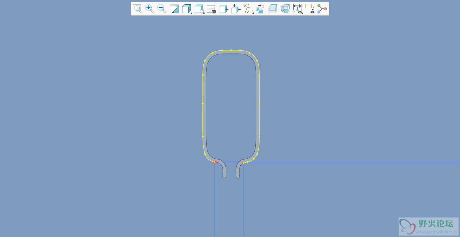

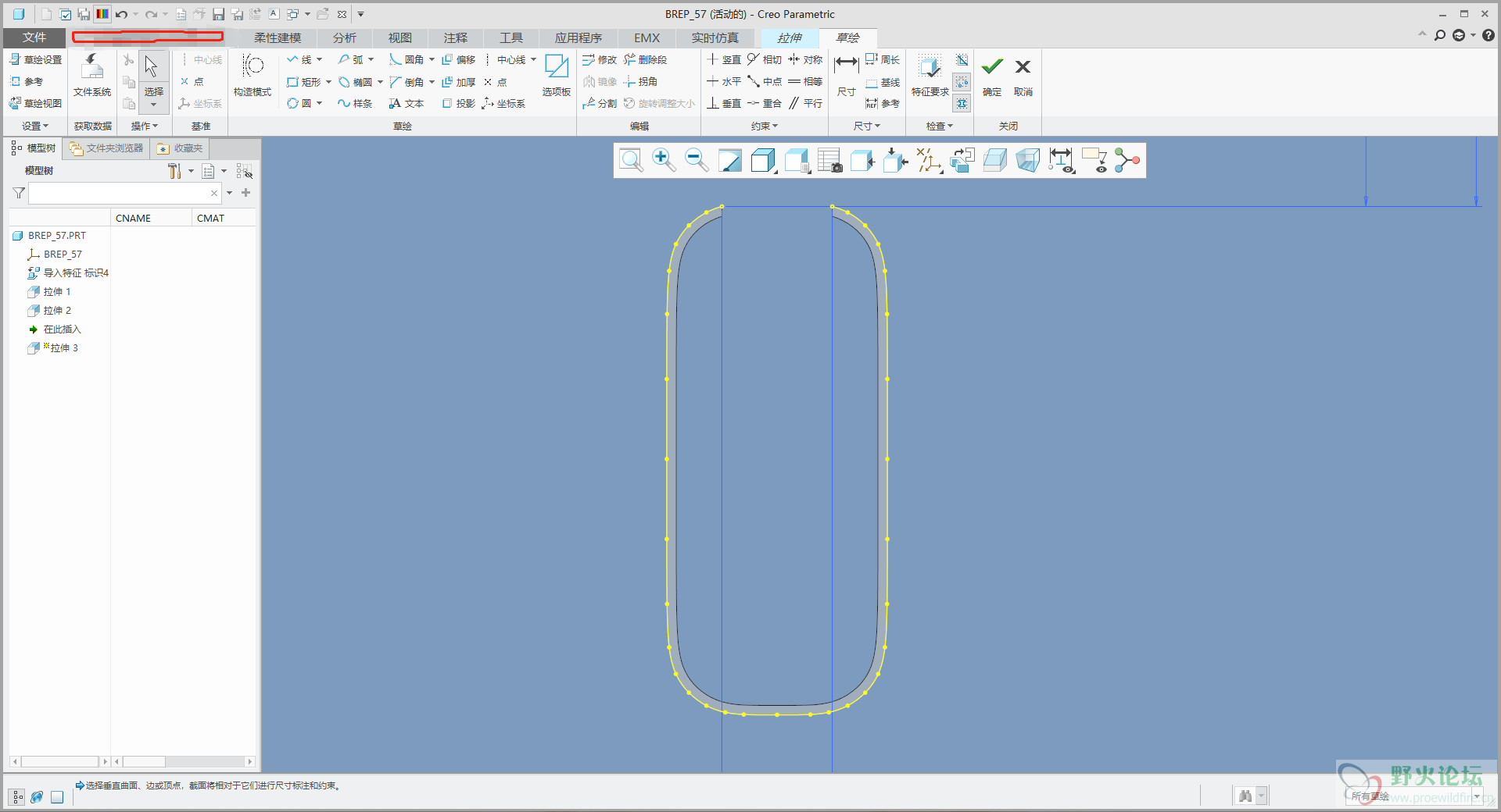

发表于 2019-5-28 15:48 | 显示全部楼层
这个产品要严格按ID来的吗?如果不是,好多方法可以近似画出。
圆锥曲线,倒椭圆角,多段圆弧复合,样条曲线(排除)。
多段圆弧复合比较合适你,相似度最高,也可参数化控制。

 楼主| 发表于 2019-6-1 10:02 | 显示全部楼层
Explorer99 发表于 2019-5-28 14:27
可以用圆锥弧处理,
谢谢大神,我现在用了两段圆锥曲线画
