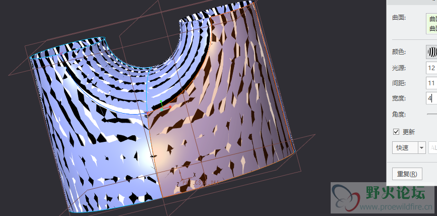

发表于 2019-5-27 16:49 | 显示全部楼层 |阅读模式
斑马纹跟曲面重叠了
看不懂

发表于 2019-5-27 17:03 | 显示全部楼层
切换一下显示模式就好了,我的以前也是这样

 楼主| 发表于 2019-5-27 17:13 | 显示全部楼层
请问一下具体的这个斑马纹显示是跟哪个相关?,我试了很多 ,没用啊

发表于 2019-5-27 17:23 | 显示全部楼层
比如你现在是着色情况下显示斑马纹,在显示斑马纹的情况下切换成带反射着色

 楼主| 发表于 2019-5-27 18:10 | 显示全部楼层
可以了,谢谢你

发表于 2019-5-27 18:11 | 显示全部楼层
这个问题在creo5.0 最早的日期版本中存在  在后面的creo5.0.2.0版本中就解决了这个bug
creo5.0.0.0中要解决这个问题的话  有两种方式:第①种如楼上所说的 斑马反射分析后切换模型的显示样式
第②种:在文件--选项--模型显示中将模型的着色品质  调低  可以根治  不过随之而来的就是模型显示会有不同程度的失真
