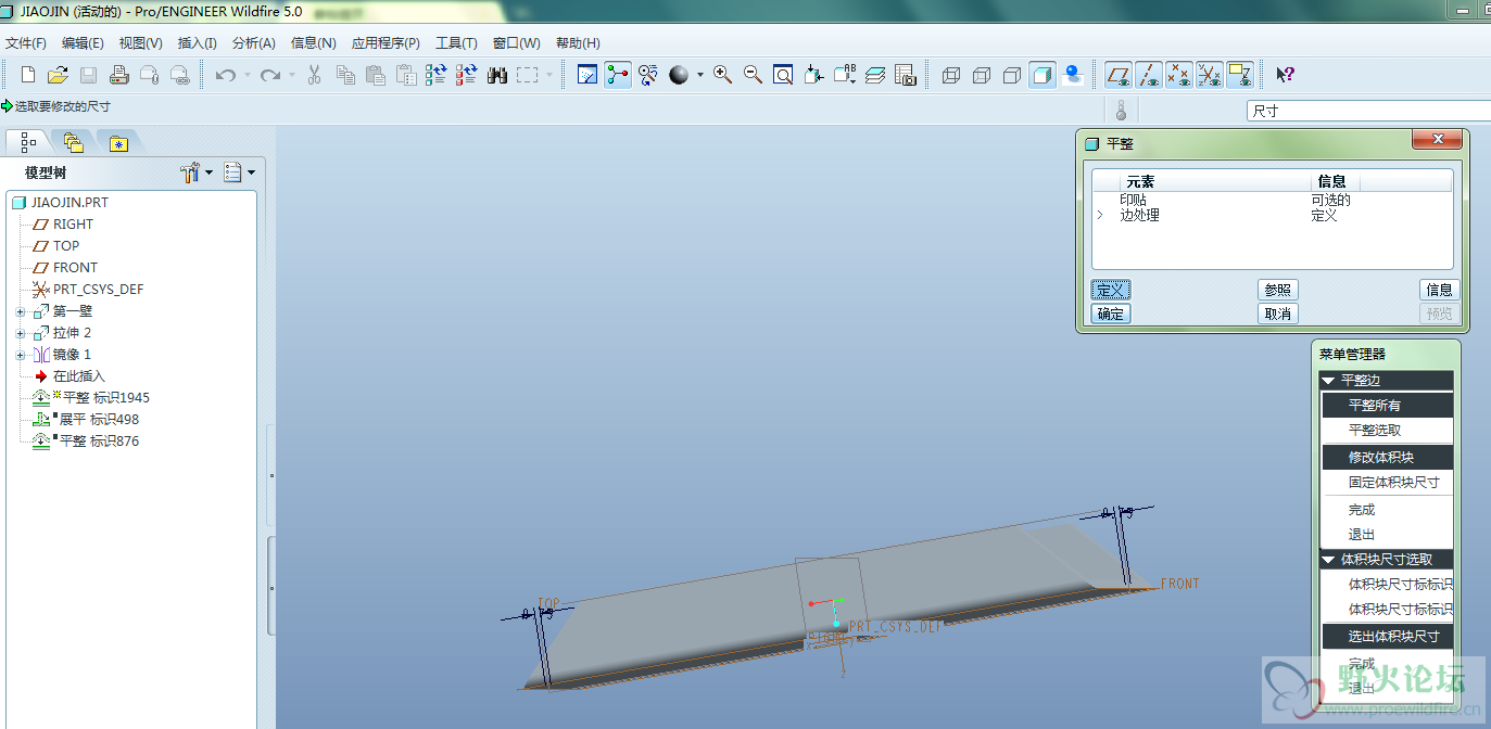

[求助] 用钣金做角筋,两边切了角无法展平,用平整成形也不行,要怎么才能展平呢?

发表于 2019-5-27 16:28 | 显示全部楼层 |阅读模式
有大神知道怎么展平吗?

发表于 2019-5-27 18:48 | 显示全部楼层
把内R角加大点,就可以展平了。

 楼主| 发表于 2019-5-28 08:40 | 显示全部楼层
ylhejie 发表于 2019-5-27 18:48
把内R角加大点,就可以展平了。
加大内R角是可以,如果不加大还要办法吗

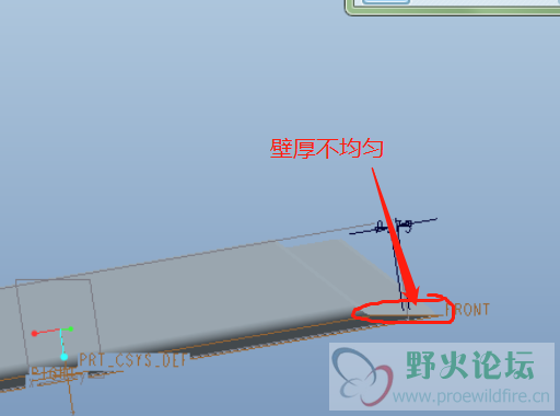

发表于 2019-5-28 10:46 | 显示全部楼层

 楼主| 发表于 2019-5-28 11:42 | 显示全部楼层
蓝沁秋 发表于 2019-5-28 10:46
钣金需要壁厚均匀。图中的地方保持壁厚均匀就能展开了。
这个是用来做加固的角筋的,必须要平才行
