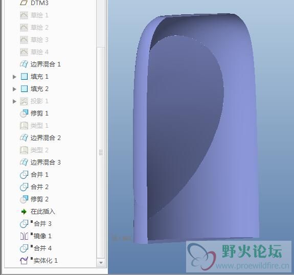

图档是CREO 3.0的

这个也是边界混合做, Creo 3.0

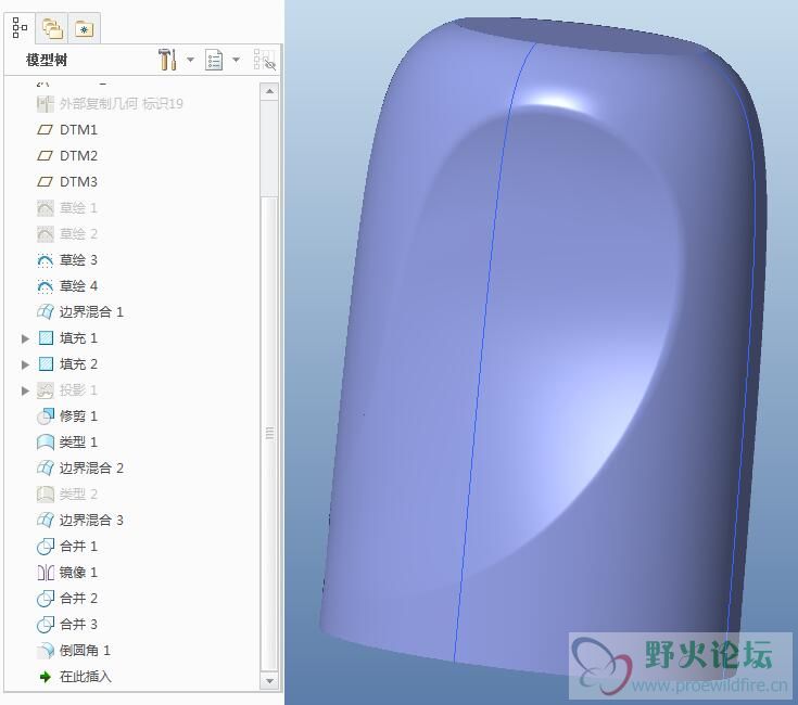

      这个也是边界混合做, Creo 3.0
prt01n.prt.rar (193.96 KB, 下载次数: 44)

Creo 5.0 的   凑合看看
aaa.prt.rar
104.15 KB, 下载次数: 33

但是不知道为啥不能实体化

好像是镜像之后有点问题

  把你画的曲面全部合并 再用基准平面修剪成一半,再合并全部曲面,最后整体镜像合并。

是的  昨天晚上改了下 OK了
