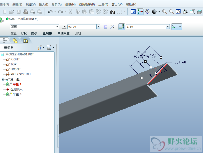

用拉伸建了一个钣金,但在U型的口上加个平整和法兰都加不上,提示选择一个边连到侧壁上,有哪位大神知道要怎么弄吗?

 楼主| 发表于 2019-5-27 10:38 | 显示全部楼层
原来图片上传成功了

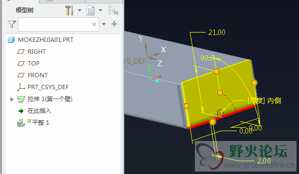

发表于 2019-5-27 11:29 | 显示全部楼层
我的没问题,pore5.0 M280。
你打开我的附件看看。 1.png 01.rar (86.98 KB, 下载次数: 4)
creo 6.0.6.0

发表于 2019-5-27 11:35 | 显示全部楼层

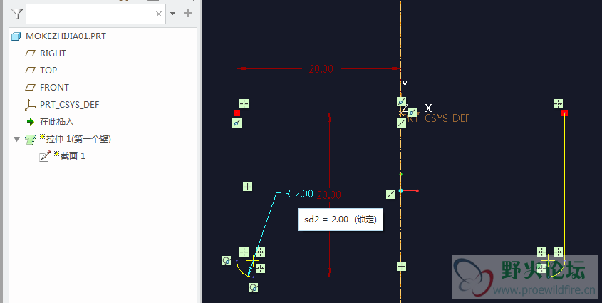

可以修改你模型拉伸1里的截面1
将折弯半径从目前的1.5修改成大于1.5.比如2,
平整特征就顺利了
74

74
 楼主| 发表于 2019-5-27 11:54 | 显示全部楼层
BoYa_DIY 发表于 2019-5-27 11:35
可以修改你模型拉伸1里的截面1
调折弯半径这个可以,不过如果硬性要求折弯半径1.5就没办法了
