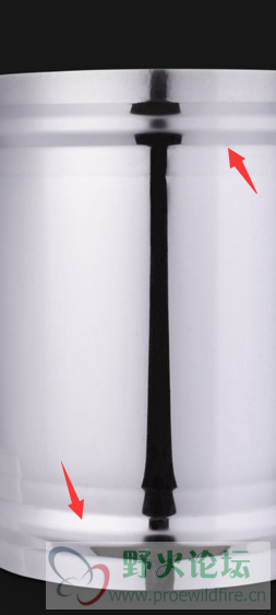

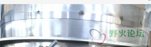

请教一下各位,想用1mm厚不锈钢板子做一个圆桶,要求一端有凸起筋,一种方案是直接焊一个不锈钢条上去,另外一个是卷圆时候压出来,那个成本上更低一些。我大致问了一下,好多厂家都没有直接压出筋的机器。
焊接金属条
焊接金属条
直接压出筋
直接压出筋

发表于 2019-5-27 10:21 | 显示全部楼层
辊压更好

 楼主| 发表于 2019-5-27 10:55 | 显示全部楼层
成本上会比另外一个便宜吗
1017
1165
发表于 2019-5-27 11:43 | 显示全部楼层
直接压的,工序简单,成本低;焊接的成本超高的
637
736
发表于 2019-5-27 17:44 | 显示全部楼层
批量件直接压  个别俩个还是点焊吧!
