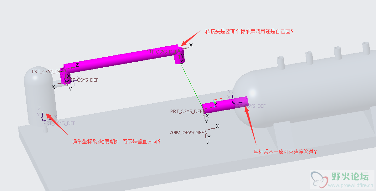

Z轴 必须朝外方向不能垂直于物体吗?
看了好多的PREO的软件视频看的好简单,用CREO6.0就一头雾水
坐标系在装配里不一 有何办法统一 感谢大佬

Z轴最好向外,不向外好像也可以吧,我用一般用基准点,接头可以自己画

CREO6.0?

楼主,装配可以不要按照坐标系装配

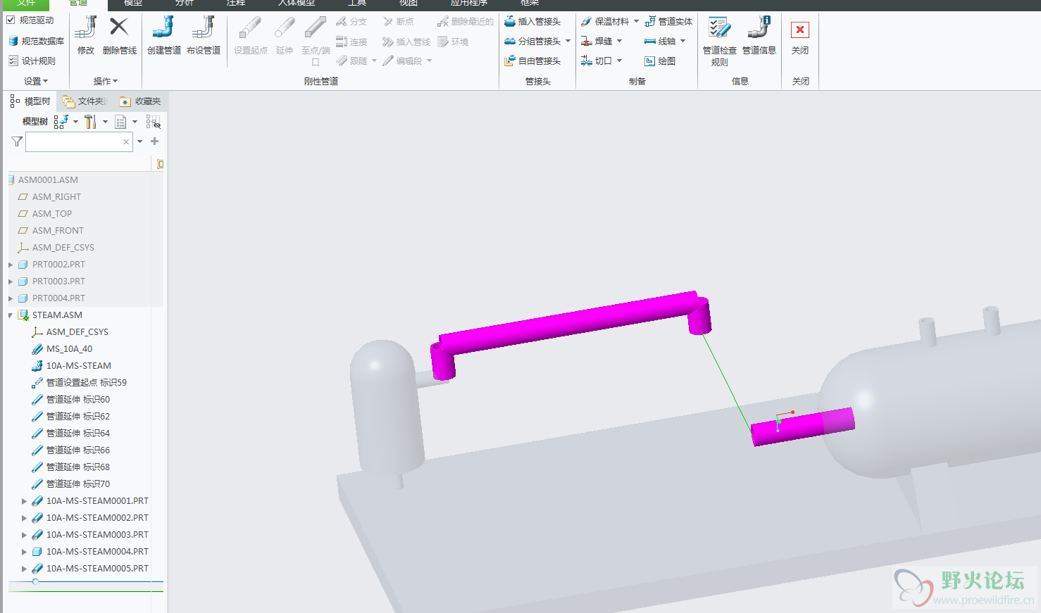

chaoyue4978 发表于 2019-5-27 10:55
楼主,装配可以不要按照坐标系装配
管道设计估计需要坐标系的吧!要不然老是选择不了方向的,估计是我不够理解透

你这用了一套著名的模型,请认真看教程

修改管道的拐角样式
