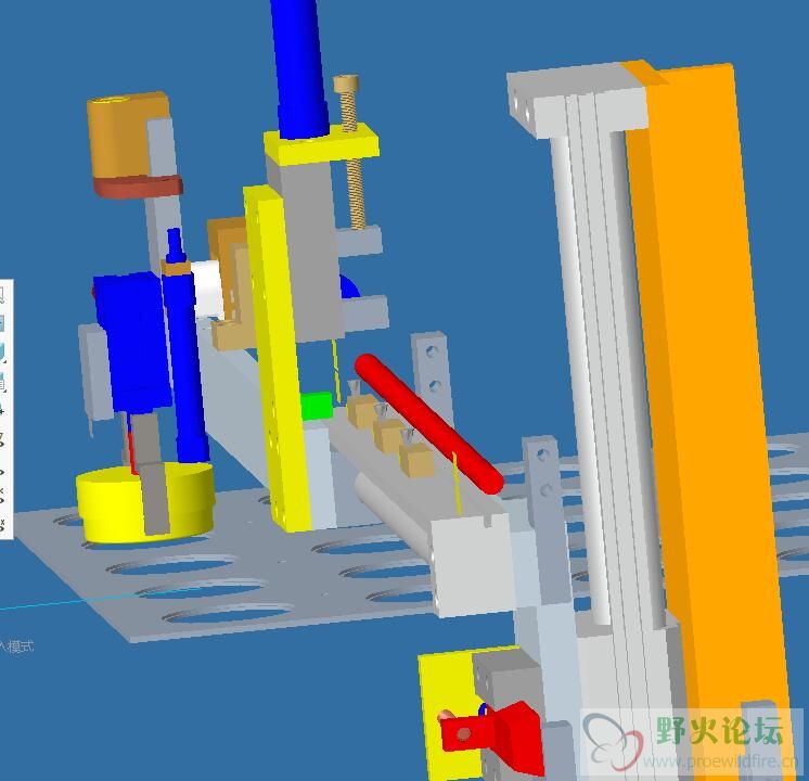

creo4.0 有时候在旋转的时候,碰到某一个角度会产生特别严重的失真。特别是在缩小状态下。旋转的时候圆都能变成方块。比如我上图两个截图。旋转到某一个角度限位块都直接不显示了。

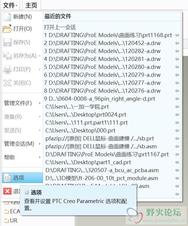

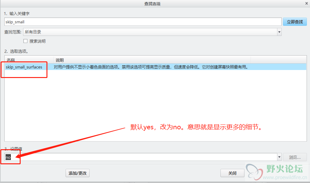

试试 看这个选项,可以关掉这个勾选,或调到更高90等。
看这个选项
看这个选项
从这里进去
从这里进去
